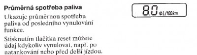

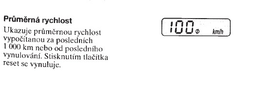

Chtěl bych se zeptat jestli někdo neví jak funguje PP u FoFo I , jde mě o to z čeho vypočítává průměrnou spotřebu a rychlost , teď jsem dojel bez resetování přes 2tisíce km a ani rychlost ani spotřeba neodpovídá tomu že by se počítala za celou dobu , spíš se průměruje nějaká vzdálenost (ty 2 tis jsem najel podle PP průmernou rychlostí 110km/h , ale ve skutečnosti jsem to jel cca 23,5 hodin čistého času , ale dojížděl jsem domů přes Německo po dálnici skutečný průměr rychlosti by měl být někde kolem 80km/h ) ale když PP vynuluji a sleduji to tak 150km tak se zdá že ukazuje průměr v pohodě , z toho vyvozuju že průměr počítá za posledních xxx km ,ale chtěl bych vědět za kolik nebo ještě lépe jestli se to nedá nastavit tak aby to počítal alespoň za posledních 1000km (cca dojezd na nádrž ) takhle je mě to vlastně k ničemu když neznám interval za který mě to počítá . Předpokládám že se ke stejnému intervalu vztahuje i průměrná spotřeba a proto se mě rozchází údaj PP se spotřebou spočítanou podle dotankování (tankuju většinou po 800-850 km a spotřeba se mě liší o 0,2 až 0,5 l bohužel většinou je PP optimističtější

Priemernu spotrebu asi pocita od posledneho resetu. Ze je PP optimistickejsi je "normalne". Ma to tak vacsina aut, koncern ma asi najoptimistickejsi. Vacsina ludi s FoFo pise o rozdiele 0.0 - 0.3.
Priemernu rychlost pocita pravdepodobne bez zastavok a stania (na semaforoch). Ale neskumal som to podrobne.

Dojezd je tak z poslednich 200km, prumerna rychlost se nepocita pri uplnym zastaveni a prumerna spotreba je z taky nejak z tech poslednich 200, maximalne 500. Na vic se to moc rapidne meni

od resetu to jo , mě zajímá za jak dlouhou max vzálenost ,je už jasné podle toho jak mě reagovala průměrná spotřeba i rychlost že to není víc jak 500 km spíš bych to odhadoval někde mezi 160-360km , když ujedu 100km , tak mě průměrná rychlost i spotřeba sedí naprosto , ale když to udělám po 700 -800 km tak ne . Proto jsem chtěl vědět jakou největší vzdálenost průměruje , jestli je to 100 , 200, 300km nebo třeba něco odvozený od míle třeba cca 160, 320 ,480km nebo tak . Psal jsem že ta průměrná rychlost podle PP byla 110km/hod ale skutečný průměr cca 80km/hod ale protože jsem dojížděl po dálnici tak se ta rychlost zvedla z toho je jasný že se průměr nebere od resetu do nekonečna , ale do určitý vzdálenosti u Passata je myslím v příručce že průměrná spotřeba PP se počítá za posledních 300km ale u Forda jsem vyčetl jen že se dá nulovat , ale jaká je největší vzdálenost (perioda ) jsem se nedočetl nikde proto se ptám zde

tak jsem dotankoval a spočítal spotřebu za 2tis km se surfy na zahrádce, skutečná podle tankování 5,6l /100km podle PP 5,8l /100km (to se mě často nestává aby mě PP ukazoval větší než skutečnou ) ale posledních 500km bylo po dálnici a jel jsem těch 120-130 (tachometrovech 130-140 )a tam mě to vylezlo na těch 5,8 takže můj odhad je že to průměruje buď stejně jako koncernový auta za posledních 300km (nebo 320km jestli počítá v mílích a pak převádí na km)
a dalších 500km po natankování a vynulování bez zahrádky PP 4,5 l /100km , na to jsem celkem zvědavej jaká bude skutečnost , asi to rovnou dotankuju abych to viděl teoreticky by skutečná měla být tak 4,55 l/km protože celou dobu mě ten průměr ukazoval 4,5 - 4,6 . Byla by to zatím moje nejlepší spotřeba na víc jak 500km něco po dálnici ale držel jsem to tak 115-125 tachomerovejch (takže tak 105-115km/h ) a zbytek státovka
