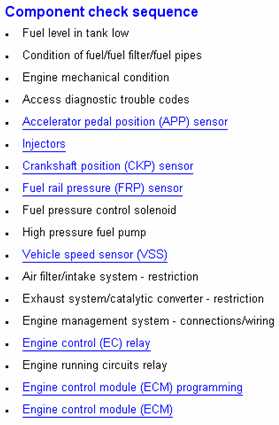

TDCi caste zastavovani:
casto se zastavuje.jpg (19.75 KiB) Zobrazeno 3118 x

No Pelen - klobúk dole, zasa si sa ukázal, že vieš hľadať. Pekné. No a vám, ktorým to zle štartuje môžte si to podľa návodu kontrolovať.

martinsk:
Nehledam, pouze vyuzivam databazi na CD.
