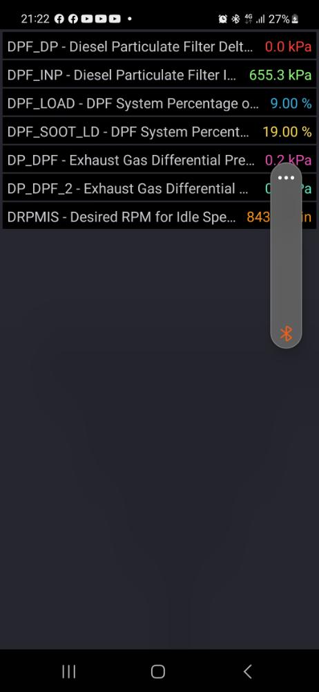

Ahoj Fordaci, pouzivam na vycitani dat forscan na androidu. Muzete mi prosim poradit, jestli je tam nekde parametr kde muzu poznat jestli doslo k rekuperaci DPF...? Motor mam 1.5 tdci 88kw bez adblue. Dekuji za pripadne rady. :)

Příspěvek od dusanlulka » 17.07.2023 19:46
Je :Vzdialenost od poslednej regeneracie.

Příspěvek od pavek1 » 17.07.2023 20:01
Muzes mi dat cislo parametru prosim..nikde v textu jsem to nenasel...dik...😀

Re: forscan
Příspěvek od dusanlulka » 17.07.2023 20:11
Ja to mam aktivovane cez "nastenka" Tam je bohata ponuka PID

Re: forscan

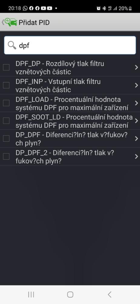

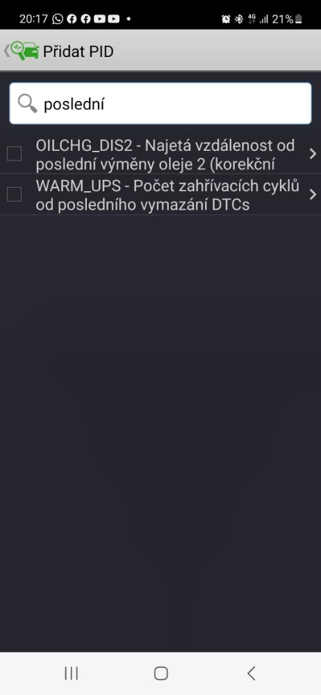

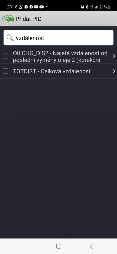

Příspěvek od pavek1 » 17.07.2023 20:20
V nastěnce mám jenom tohle, zaleží asi jaký máš motor a auto.....někde to info asi snad bude ale ne?

Re: forscan
Příspěvek od pavek1 » 17.07.2023 20:59

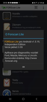

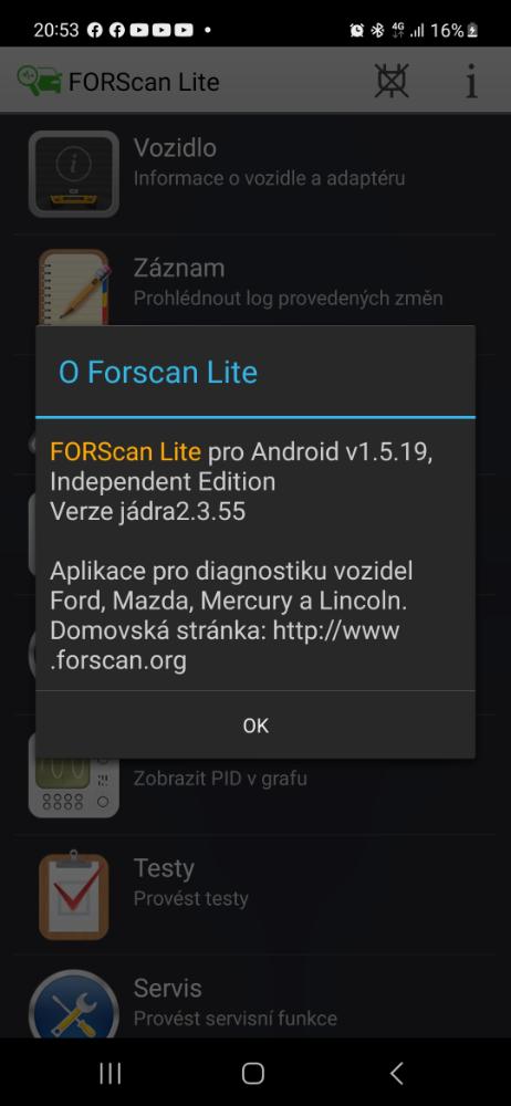

Z toho obrazku se mi ukazuji jenom nektere parametry, verze fordscan viz obr. Jake mas auto a motor, rok vyroby...?

Re: forscan
Příspěvek od dusanlulka » 17.07.2023 21:16
1,6 tdci 2008

Re: forscan
Příspěvek od pavek1 » 17.07.2023 21:25

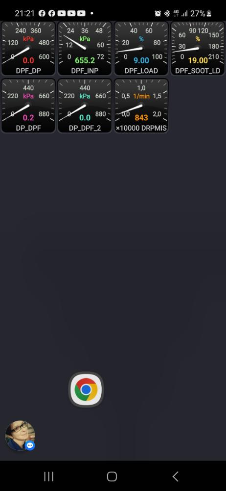

Jedine co vidim, jsou nejake dva udaje v procentech na dpf filtru, ktete stoupaji a pak zase klesnou, takze nevim co z toho cist....ale dik moc za pomoc... :)

Příspěvek od pavek1 » 18.07.2023 16:16
Chlapci, nevite nahodou jestli se daji nejak dohrat ty PIDy do forscanu, aby mi to vycitalo tu hodnotu regenerace pdf filtru? Psal jsem do fora forscan, ale maji tam dovolenou do 9.srpna, takze nevim, jestli mi nekdo odpovi...dekuju.
