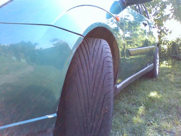

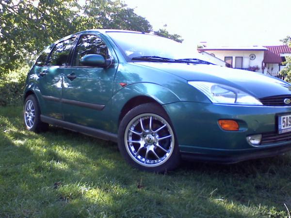

a co říkate na toto
FoFo 1.6 16v 99 5dv. GHIA
Sete1
Příspěvky: 62
Bydliště: Praha 8
Příspěvek od Sete1 » 06.08.2007 11:27
kola Allesio turbo 16x7,5" na pneu Good year Eagle F1-gsd3 205/50
