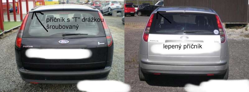

rh1980 píše:
polki11 píše:Jak poznam jestli mam listy lepene nebo ty druhé
Pokud máš s "T" drážkou, tak jsou šroubované, ty úzké jsou lepené.
Měl bys nějaký detail?
FOFO 1,6 66kw tdci 2009

Re: zatekanie do auta fofo2
Příspěvek od rh1980 » 02.02.2013 12:27
polki11 píše:
rh1980 píše:

Bydliště: Opava
Příspěvek od polki11 » 02.02.2013 12:37
Díky tak mám ty lepené ted sehnat jen nějaký kvalitní tmel nebo silikon na zaděláni a něco na zalepení lišty
