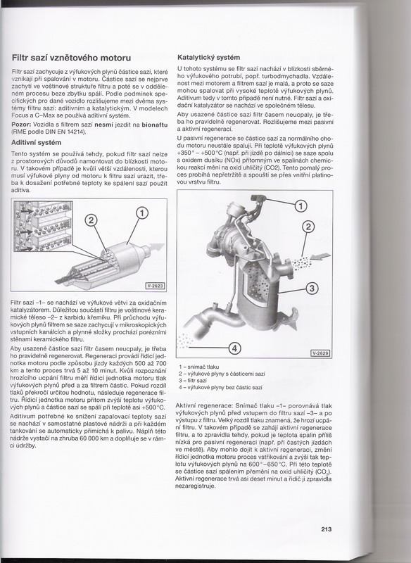

Tak tu je niečo - z manuálu Fofo2, ale čítal som aj viac...teda myslím na teplotu regenerácie.BobTDCi píše:Dav píše:Jo, tak tomu uz rozumim, jak jsi to myslel s tim turbemNo nejsem zadny odbornik na turba ani motory, ale myslim si, ze to neni tak hrozne, jak to pises
Po spalovani spaliny prochazeji pres rotor kompresoru turba vzdy, za bezneho provozu muze byt teplota spalin cca 200C a pri regeneraci se mimoradnym vstrikovanim zvysi na cca 350C, pri teto teplote spaliny prochazeji pres rotor kompresoru. Maximalni teploty cca 450C je dosazena az primo v DPF filtru, kde dochazi ke spalovani sazi. viz.
http://www.peugeot.cz/filtr-pevnych-astic/
http://www.peugeot.cz/motor-hdifap/
To aditivum zajisti, aby doslo ke spaleni sazi uz pri cca 450C.
Peugeoty maji FAP od roku 2000 a nezda se mi, ze by turbo odchazelo casteji nez u VW bez DPF:) Je to vzdy individualni, samozrejme zalezi na oleji, intervalu vymen, stylu jizdy, predchozim majiteli, dochlazovani po dojeti, zanesenem sitku atd....
