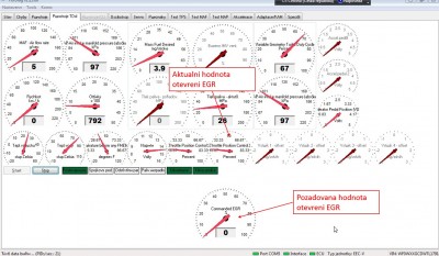

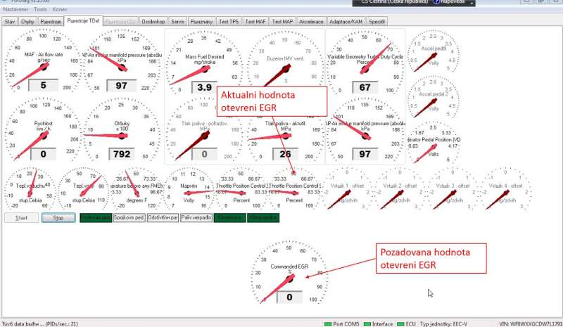

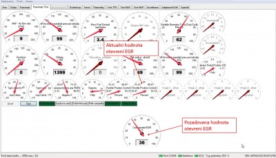

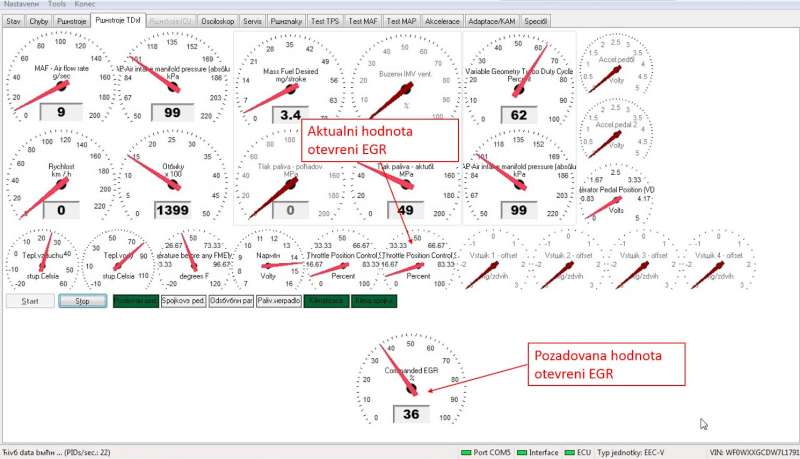

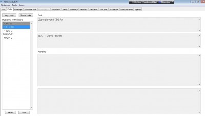

Nevite nekdo jak presne ma reagovat EGR na rezim motoru/plynovy pedal? Dival jsem se pres diagnostiku jak to pracuje a je mi podivne, ze ani jednou za cele mereni se snimac polohy ventilu neukazal vic jak 16 % i kdyz to mel z jednotky prikazne. Nemelo by to chodit soubezne s pozadavekm PCM v celem rozsahu 0-100%. Mam tady 2 vybrane screenshoty k prozkoumani. Samozrejme to pise i nejake chybove kody 3ti screenshot

No podla chyboveho kodu aj budiku to vyzera, ze ostava vysiet. asi sa nevie dostat nad 16 percent.

Re: Zaslepení EGR u 1,6TDCi 66kw+80kw
Ve ForDiag jsou na to nejake funkce: smazani naucenych hodnot a kalibrace nebo neco takovyhoLibiq1 píše:Draci po vymene egru me spatne spina turbo egr je ale v poradku je treba nulovat hodnoty egru? Nebo proc to?

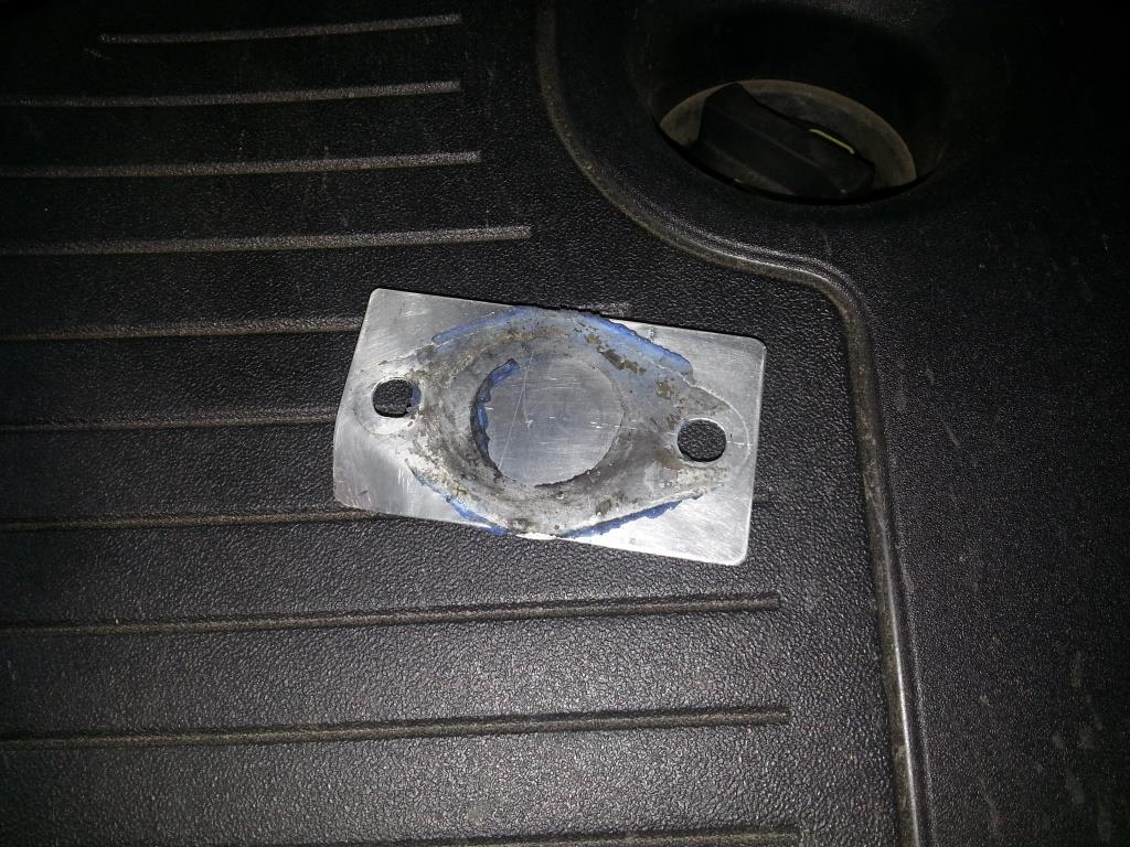

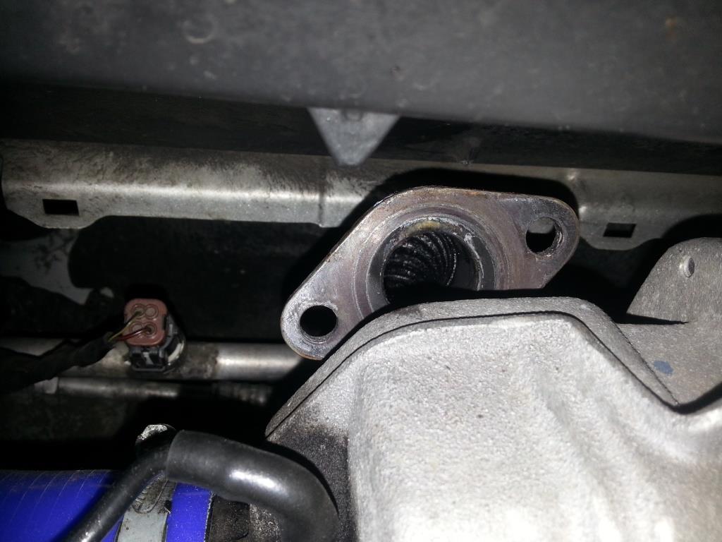

Jak jsem loni sliboval, o víkendu jsem kontroloval záslepku z EGR ventilu, je duralová, takže se žádná vypálená díra nekonala.
Mám od zaslepení najeto 11 000 tisíc kilometrů, denně 80 km do práce. Průměrná spotřeba podle palubního PC 5,2l/100km, ale podle tankování a přepočítání km podle GPS byla spotřeba 5,5-5,6l/100km.
Přikládám fota záslepky a přívodu do EGR ventilu.

Re: Egr - zaslepení
A jak by se na konec uzavřeného potrubí dostala vysoká teplota!?
I kdyby to bylo z olova tak z teploty nemám strach.

Re: Egr - zaslepení
Uplne jednoduse, je tam valecek s chladící kapalinou, pred tim vlnovcem. Minule sem se o to dost spalil.

Re: Egr - zaslepení
Já jsem o teplotu strach neměl, protože pokud místem nic neprochází, nemohou se tam horké spaliny dostat, tudíž se to nemůže hřát, ale o pár příspěvků výše byla na záslepku vyslovena nedůvěra.
Proto jsem slíbil prověření po nějaké době, a navíc jsem byl zvědav, zda se v zaslepeném potrubí nebudou usazovat saze.
