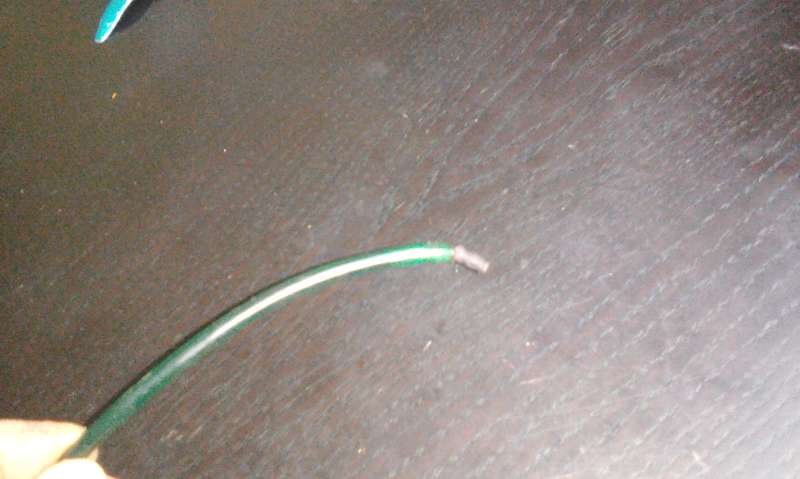

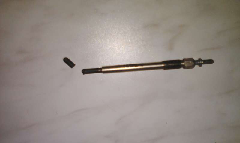

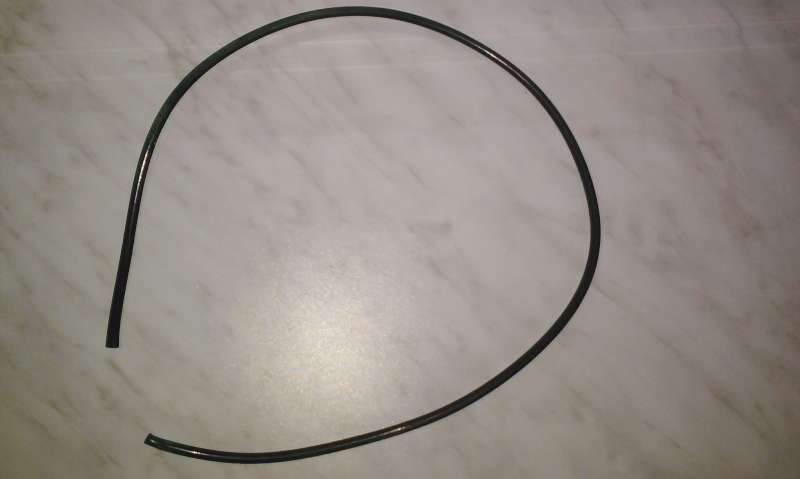

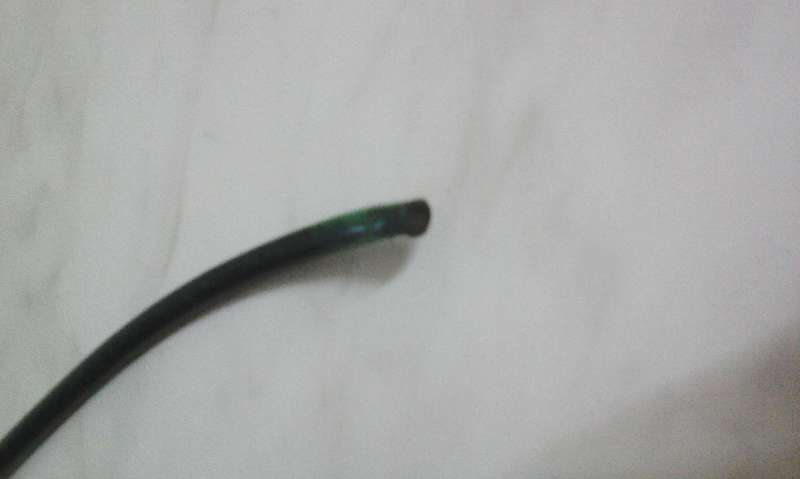

Libiq1 píše:help pls mám obrovskej problém dnes jsem se pustil do výměny žhavičů na mě 1.6 tdci a povedlo se mě tohle :-( nemá s tím někdo zkušenosti jak tu zalomenou část dostat ven bez sundání hlavy?
Ahoj Libiq1, a další příznivce s motorem 1,6TDCi. Poslední tři dny jsem nedělal nic jinýho než sjížděl toto téma a hrabal se v motoru.
Začnu od začátku:
Auto žhavilo a jezdilo v poho, jen cca po 5min jízdy mi skočila chyba ENGINE SYSTEMS FAULT. Auto do nouzáku - akcelerace jak kdyby mi upadlo turbo 8) Připojil jsem ŘJ přes ELM327 a co nevidím chyba P0380 - chyba žhaviče jak bylo zde napsáno je to nesmyslně udělaný že ŘJ jakmile zjistí že jsou 2 žhavky KO vyhodí chybu a hlavně hodí auto do nouzáku. No nic objednal jsem 4 nový žhavky od NGK a pustil jsem se do díla. Začal jsem povolovat první žhavič (nejblíže k baterce) a už podle vrzajícího zvuku při povolování jsem měl stažený půlky jak to dopadne. No a co myslíte. žhavič jsem vytáhnul ale špička nikde - prostě jsem ji ukroutil. Celej nasr...j jsem se pustil do ostatních. Druhý šel jako po másle, třetí vrzal stejně jako první ale kupodivu byl celej :-) no a čtvrtej mi šel opět nádherně (to bylo dobře protože přístup kněmu bylo jak k penězům...)
Tak jsem zkoušel tu zalomenou špičku něčím podebrat ale marně.Tak jsem vsadil na nápad jak tu někdo zmiňoval v klepnout ji do spalovací komory a vytáhnout ji přes otvor pro vstřik. Šla vcelku dobře v klepnout dovnitř. Otvor pro vstřik má 8mm tak mě napadlo vzít si hadičku na vzduch a pomocí vysavače ji nasát a otvorem ji vytáhnou protože jak tu někdo zmiňoval že špička není magnetická tak jsem magnet ani nezkoušel. No nezadařilo se :-( Tak jsem začal zvažovat znovu ten magnet. Špičku ze staré žhavky jsem ulomil a ejhle zjistil jsem, že docela obstojně magnetizuje. No protože jsem měl píst v horní pozici spal. komory bylo obtížný se dostat do krajních poloh pístu kdyby tam náhodou špička žhavky byla. Tak jsem začal vyrábět "patent" . Do špičky hadičky prům. 6mm jsem dal kousek super silnýho magnetu a konec jsem zapalovačem spekl aby magnet nevypadl do válce (to by mi ještě tak chybělo :-) No a šup s tím do komůrky. Hadička byla pěkně ohebná, tak jsem stím projel celý vršek pístu no a co myslíte - bingo, špička byla na magnetu. Roztřepal jsem se radostí jak malej kluk :hhura: No ta komůrka pro vstřik je dost hluboká tak jsem to vytahoval jak svátost ale podařilo se :Dancer: Tak jsem do spal komory ještě znovu poslal hadičku na vysavači, jen abych povysával zbytky od te keramiky nebo co to v té žhavce je, no a vstřik šel zpátky a už to zase vrčí. Tak se omlouvám, že jsem se tak rozvášnil, ale myslím, že nebudu poslední komu se to stane a tím chci říct, že hlavu motoru nechte kde je a zkuste to touto metodou. Good luck a ať to jezdí.
P.S. Chyba P0380 už se po následné jízdě nezobrazila.
Ověření magnetičnosti spičky
Zatavený magnet ve špičce hadičky.
Hadička ke vzduchování akvárií - je pěkně ohebná
silný magnet - použil jsem z něho pouze kousek
Zlomený žhavič - zase pohromadě :-)
Hatcback 5dv., 1.6TDCi 80kW/109PS, tmavě šedá metalíza r.v.2006
