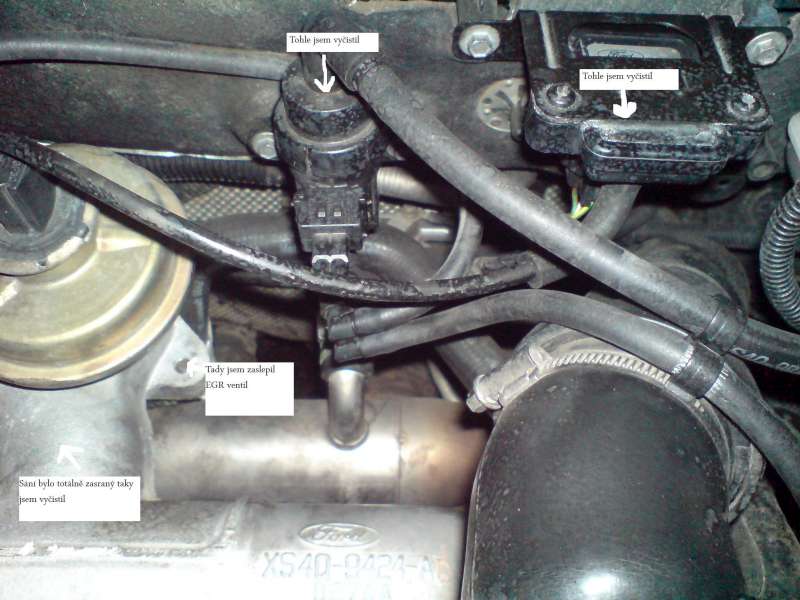

Příspěvek od ernyfocus » 18.01.2010 21:06
Tabi čau tak jsem to vyřešil.Co se dalo tak jsem vyčistil.Sání bylo strašně zanesený.Včera když jsem sundal hadici ze sání motor běžel normálně.Po vyčištění to hned chcíplo zahltilo se to vzduchem,tak soudím že byl problém vsání.Po vyčištění auto jede mnohem líp.Potom jsem zaslepil EGR ventil a funguje to auto líp jde za plynem a do otáček atd prostě mnohem lepší.Takže včerejší vypnutí turba při zaslepení EGR ventilu přisuzuju zacpanému sání.Přidávám fotku.Díky.Taky jsem přesvědčenej,že tu spotřebu 9litrů na 100km má nasvědomí taky zanesený sání,ale to ukáže a potvrdí nějakej ten kilometr.

ernyfucus:to jsem rád,že jsi to snad vyřešil.Jj když motor nemá dostatek vzduchu tak je to špatný.Ty jsi vyčistil i váhu vzduchu(MAF senzor to je to vedle nádobky na brzdovku)ten když špatně měří a udává špatné hodnoty o průtoku vzduchu,tak to má za následek menší výkon a hlavně větší spotřebu.Ten váleček hned vedle myslím má co dočinění s ovládáním EGR.To je jedno k druhýmu a člověk neví co to může dělat viz. tvoje spotřeba.A měl jsi ten MAF sen. hodně špinavej?Já jsem ho měl taky kdysi rozebranej ale byl vevnitř čistej,a sání jsem měl trochu zanesený ale ne tak aby tam šlo málo vzduchu.Tak doufám až trochu změříš spotřebu,že to bude v pohodě.

Maf jsem neměl rozebranej,jenom jsem ho vyčistil bernerem sprejem.
