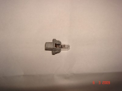

ihrdlick
Příspěvky: 2046
Bydliště: Nový Jičín
Re: Změna podsviceni
Příspěvek od ihrdlick » 06.03.2009 08:24
markkepi: co toto?
A otázka...jaký typ žárovky (patice) je v počítadle km? TAHLE?Dík
markkepi
Příspěvky: 2359
Bydliště: Smolenice
Příspěvek od markkepi » 06.03.2009 09:04
Waw pekne......odkial si zohnal??? :P :P
Ta ziarovka je tam original 14voltova,ale tu by si marne hladal v obchode :roll:
ja tam mam12Va 2W....lepsie svietia....a take iste diodky aj kupis...
