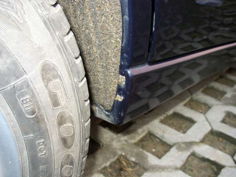

Nie si prvý ani posledný.
Takých nás tu je viac.

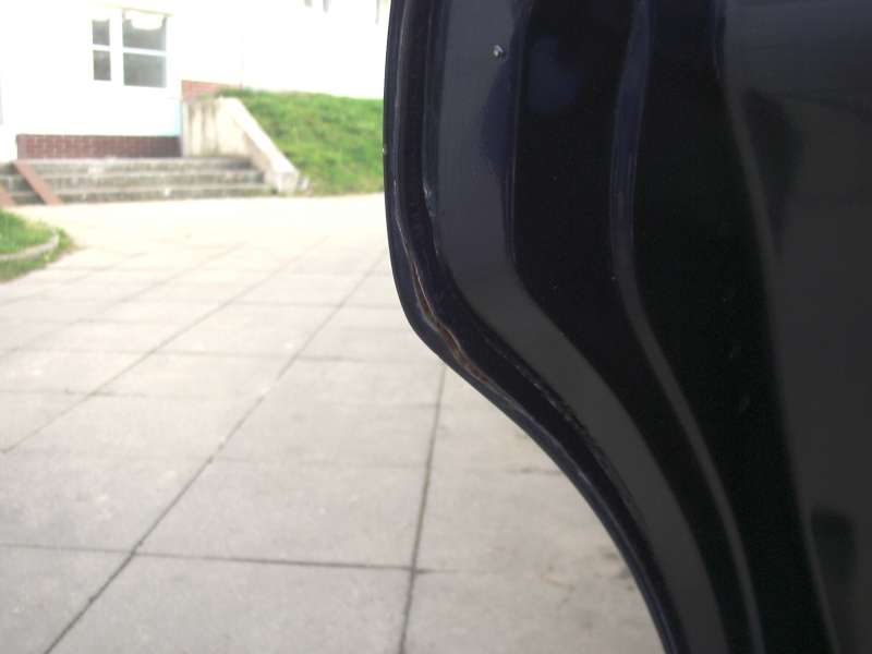

no z prveho leštenia po zime sa dostavam doteraz...
lem nad SPZ, lem zadných pravých dverí..ale ked ja ho mam tak rad...

Skubi: Tak kvůli těm blátníkům tam určitě nechoď, protože je to od kamínků
a na to se záruka uplatnit nejde - dle vyjádření technika z Forda.

Na těch lemech pravého blatníku jsem to měl taky. Obrousil jsem to na železo, potom zinková základovka, potom ochranej nátěr BODY, potom metalíza a nakonec lak.
