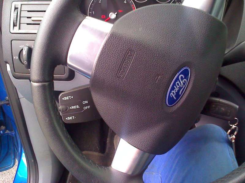

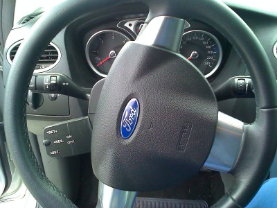

Takze diky jednomu aktivnimu clenovi, ktery me poslal navrh, jsem dnes vyzkousel na dvou vozech s triramennym volantem upravit DO k radiu, tak aby s nim sel ovladat tempomat a 100% uspech:-) jeste na to udelam v Corelu nejakou matnou folii s popiskama a je to... s Vama se tak super spolupracuje :-)

8O Cože? Ovládání tempomatu na ovladači rádia?
Se tam přidá druhý z pravé strany nebo se původní vyřadí s činosti?
Foki a jak si to vyřešil, když máš na tříramenném volantu tempomat?

Re: Tempomat
Příspěvek od Samantus » 25.05.2010 13:35
Tak nejak takhle to vypada, ale jeste musim doresit bezchybny lepeni stitku, to vite grafik nejsem :-D

Martine a to jsi vyradil z funkce dalkove ovladani radia a misto nej jsi tam pridal tempomat?

jj presne tak, dalkac je vyrazen, ale je to vratna uprava

Tak ještě domyslet přepínač mezi dálkáčem k rádiu a ovládáním tempomatu :wink:

..a nebo udelat tempomat na volant, do ramen volantu, jak to bylo v nejakem odkazu i zde na foru.

No mě by se tahle varianta pozdávala více než řezaní do sloupku volantu a dokupování tlačítek :roll:
