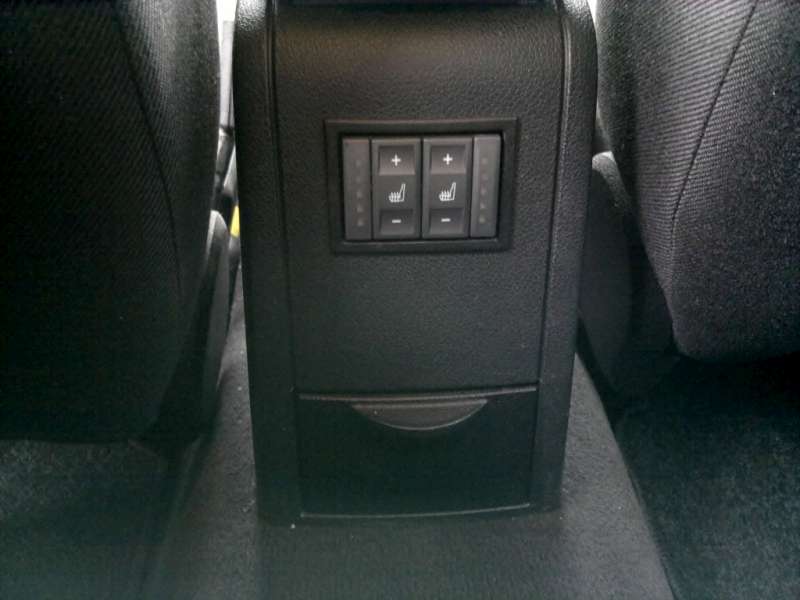

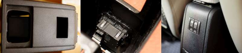

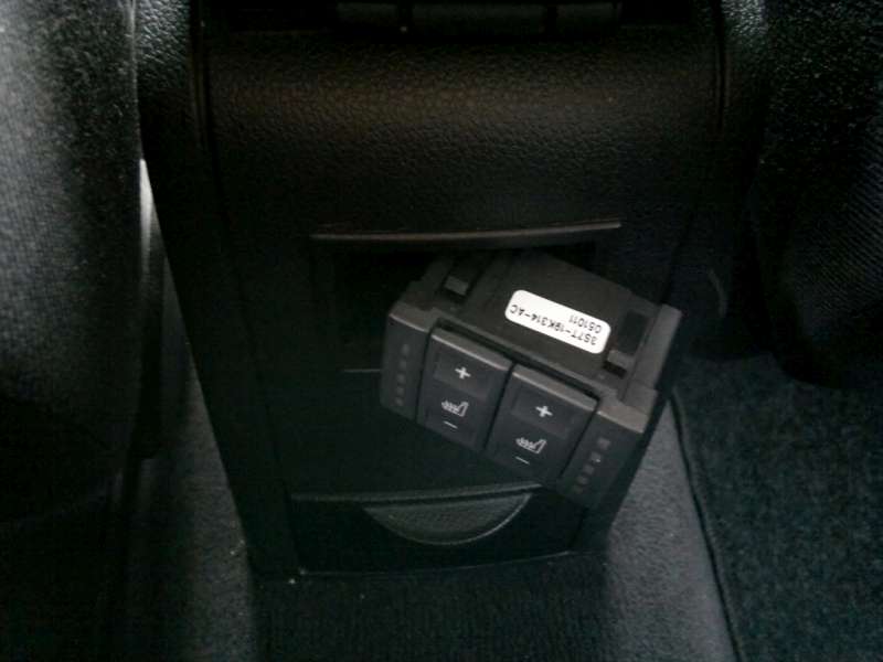

Ahoj, prosim, bylo by mozne dat do prvniho prispevku fotku z Brehowy galerky, jak mel udelane ovladani vyhrevu vzadu na loketce? Je tam link, ale galerka je smazana/nedostupna...

Ahoj, takhle to je origo ;-) Myslím, že si to i Břehoun takhle dělal.

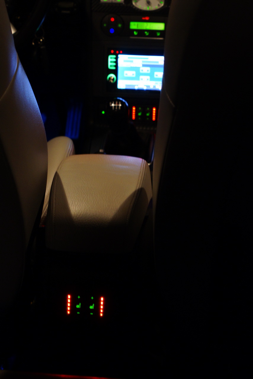

Kontaktoval jsem Břeťu a poslal mi fotky, jak to udělal. V podstatě vyfrézoval přesný otvor na ovladač výhřevu bez rámečku a vlepil ho tam.
