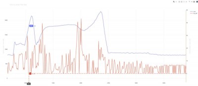

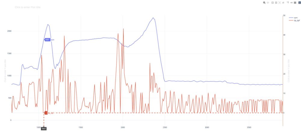

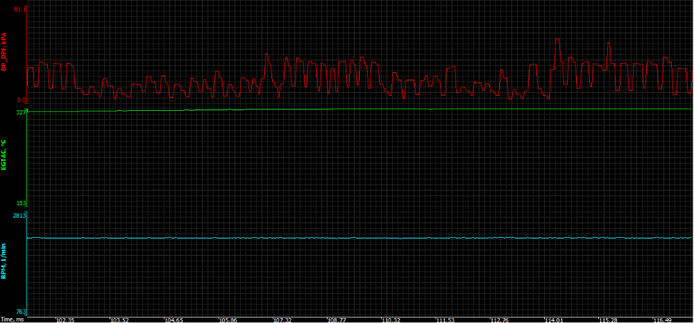

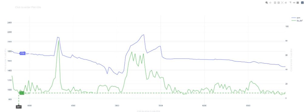

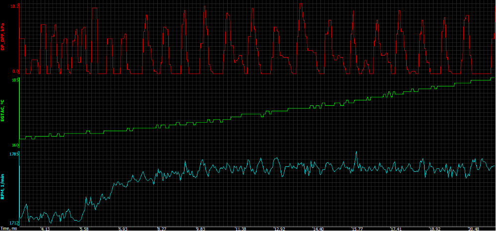

Riesim toto: Neter prisla s Kugou a svietiacou kontrolkou motora. Zoznam chyb (okrem ineho) obsahoval nizku ucinnost DPF a vysoky objem akumulovaneho popola. Identifikoval som to ako nemoznost vypalit filter. Live data ukazali otovreny termostat (ledva sa zohrialo na 70 stupnov) a divne data z cidla diferencneho tlaku. Termostat novy, teplota je uz ok. Cidlo diff tlaku nove, hadice skontrolovane, a sprava sa to stale cudne. Grafy nizsie. Jazda +- po rovine, okrem jedneho na tempomat. V nazve obrazku je tacho rychlost a prevodovy stupen.
A teda aj teplota sa mi zdala vysoka, 300stupnov na okreske a cez 400 na dialnici.
Takze neviem ci este mam problem alebo nie

Mozes sem hodit .csv/ .fsl subor z forscanu ? , henten ich viewer je katastrofa .
Porucha termostatu ti nesposobi nizku ucinnost. Bud hadice alebo snimac dpf tlaku. Stary aj novy snimac je origo ? , vacsina nahrad nema tlmenie a potom byva problem .

Mozem dat aj log. Ake data mam zachytit a aky sposob jazdy?
Stary bol origo a novy je Delphi (ale este skontrolujem).

Re: Filtr pev.částic u 1,6 80kw ,2,0 100kw tdci+emise od str162
Ide hlavne o ten snimac tak staci RPM a DP_DPF . Co ja viem jazdu loguj start, akceleracia 1-2-3, rovnomerne rpm , akceleracia 1-2-3 , volnobeh, motor off - kluc II , pri teplom motore .
Popripade sprav dva s APP , RPM, EGTAC , DP_DPF , VSS , TP , MAP, MAF .
Delphi bude najskor nanic, ak mas moznost daj origo aj keby mal byt pouzity.
- Příspěvky: 13594

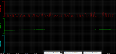

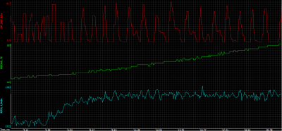

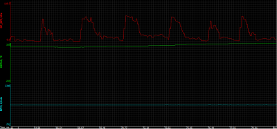

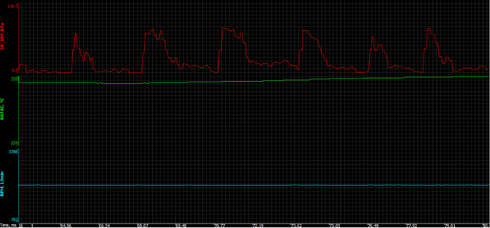

Stary origo senzor diff tlaku je K.O. Dal som ho naspat, reset hodnot, po chvili chyba nizkej ucinnosti DPF (zatial bez kontrolky). Realne pisal nieco ine ako nula az pod plynom cez 3000otacok. Inak si spolahlivo drzal nulu.
Tu ju log z Delphi cidlom. Ulozene to iste, v dvoch formatorch.
Jazda: vypnuty motor, start, jazda kusok na semafor, cakanie na zelenu, rozbeh na 60 tacho (4. stupen), tempomat, zastavenie, vypnutie.
Origo novy je len s hadickami, skoro 400€. Mam zhanat teda jazdeny?
podla mna sa ti ta kuga vrati s tym delphi snimacom, tie prepady na nulu robia problem , ale u tejto kugy neviem jedine ze testnes
origo snimac ide aj samostane 1415606 ale stale je to cez 150e , mozno Metzger...
