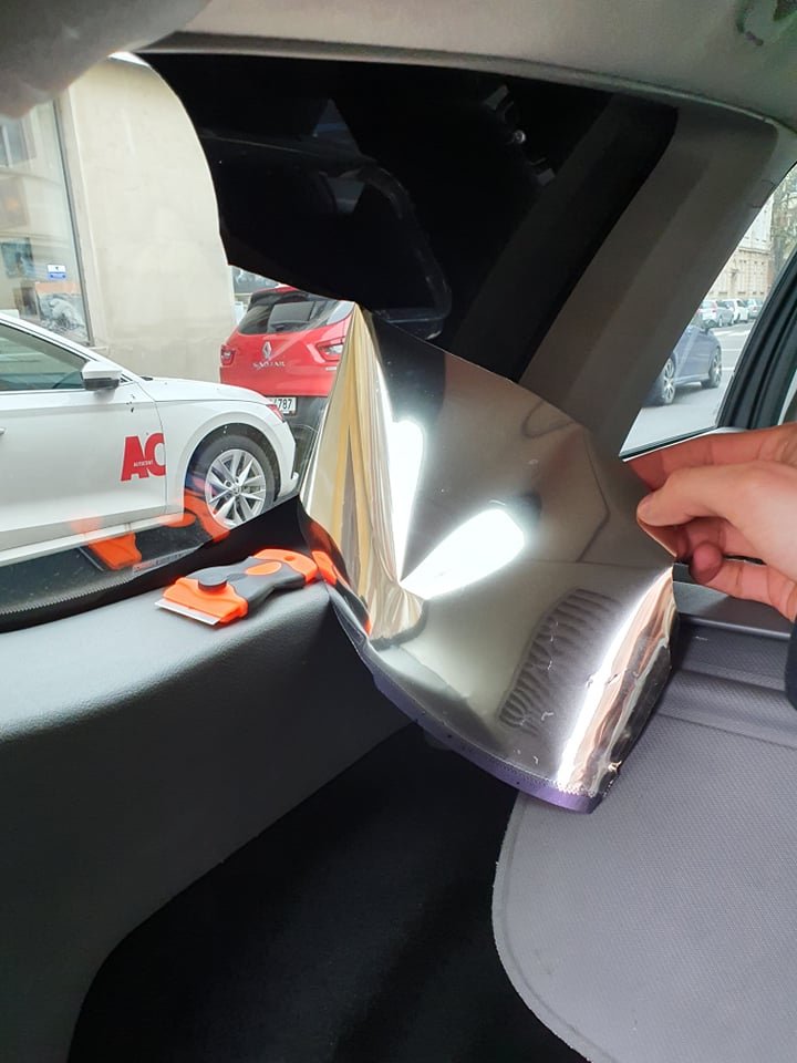

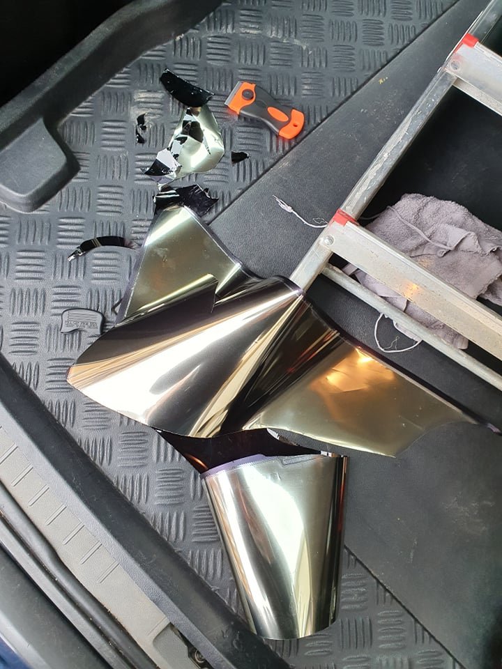

Pánové, jsem happy jak dva grepy. Žádná tragédie se nekonala. Díky za tip s žiletkou :palec_nahoru: :palec_nahoru:
Koupil jsem škrabku/žiletku na sklo v Orionu, odškrábnul pár centimetrů a pak stačilo vzít a strhnout to celé rukou.

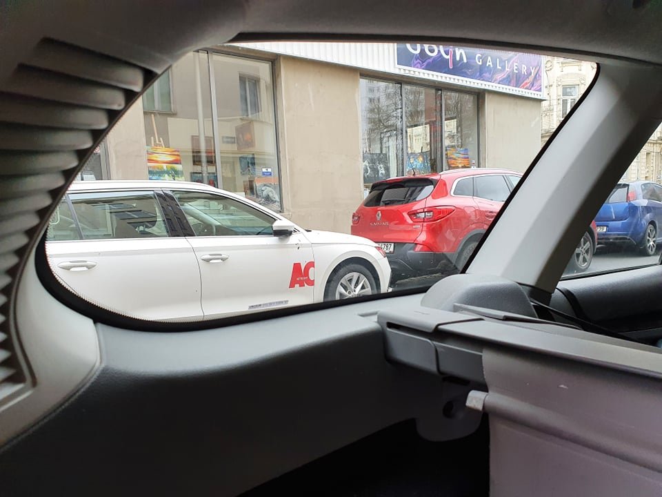

Co je ještě lepší, žádné lepidlo tam nezůstalo (asi dobrá nebo naopak špatná fólie) :D :D Venku cca 7 stupňů a bez použití fénu/horkovzdušky!!!
Trvalo to asi 10minut (obě okna) A nyní budiž světlo :D :D Díky moc
