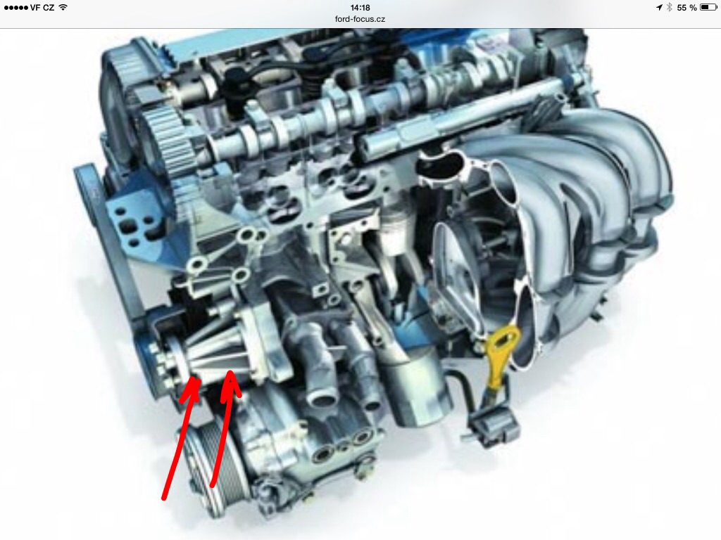

foki píše:co vodni pumpa zespoda ?
foki, motor a jeho součásti jsou pro mě španělská vesnice ... kam bych se měl podívat?

Na 99% to je ta vec s trojuhelnikovyma vystuzema vlevo vpredu, pohanena drazkovanym remenem:

Díky chlapáci. A napravo od ní v těch 2 trubkách valí ta chladicí kapalina? Tam na to místo se mám zaměřit? U reduktoru jsem dnes nic podezřelého neviděl a musel dolit cca 0.5L destilky.

Presne tak. Jestli to netece kolem pumpy a kolem tlustych hadic, co jdou z motoru. Pak mrkni na napojeni hadic u chladice. Nevim, kde ma 1.6 TiVCT termostat (1.6-ka prave u tech tlustych trubek), kolem toho to tece na nasich 1.8-ckach nejcasteji.

to mira : na fotce jsem se snazil oznacit vodni pumpu , zespoda je zaslepka ktera obcas povoli nebo prastane tesnit na hrideli , kzdopadne zezpoda by byly uschle cervene skvrny . ty dve hadice je obal termostatu
