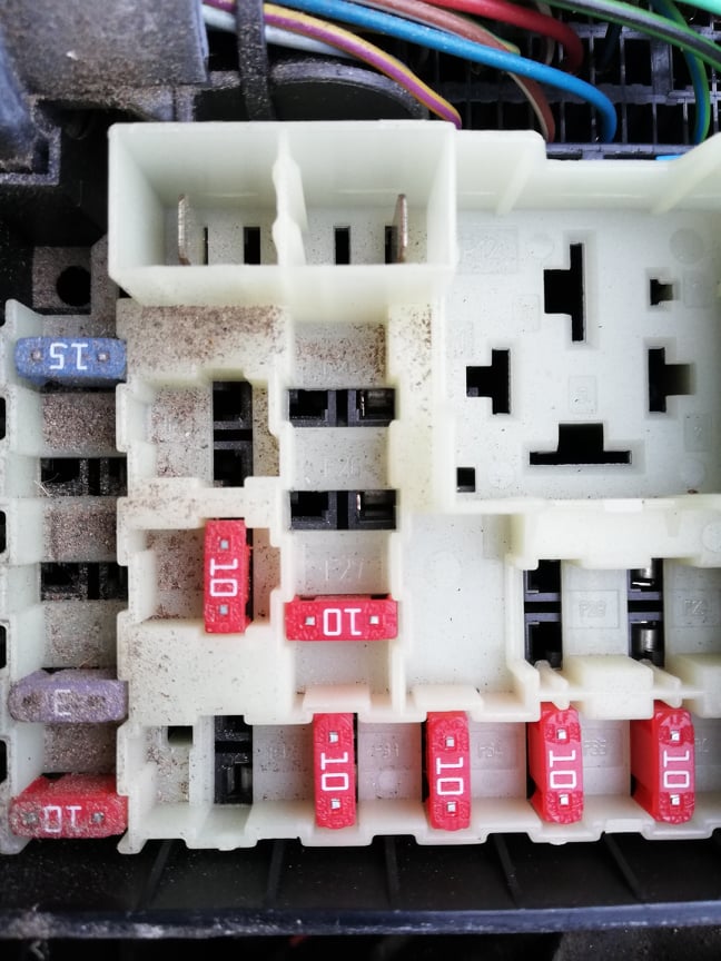

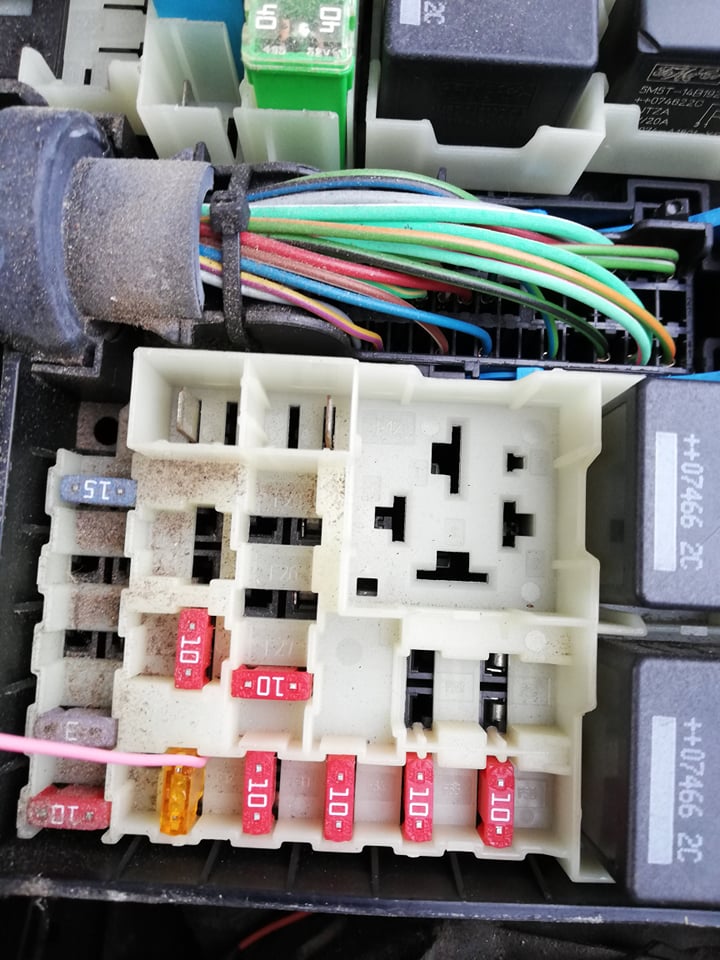

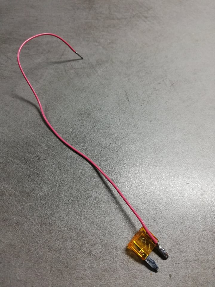

Ahoj, tak dnes jsem si připravil pojistku s naletovaným drátkem, který pak následně naletuji na červený + od denních světel. Rozdělal jsem pojistkovku a zjistil, že na pozici F32 je sice volné místo, ale je tam jenom jeden kontakt?? Tak a teď co s tím?? Mám to dát někam jinam, popřípadě kam prosím??
naletovaná 5A pojistka
pojistkovka volná F32, ale jenom s jedním kontaktem pro pojistku?

cipius píše:Ahoj, tak dnes jsem si připravil pojistku s naletovaným drátkem, který pak následně naletuji na červený + od denních světel. Rozdělal jsem pojistkovku a zjistil, že na pozici F32 je sice volné místo, ale je tam jenom jeden kontakt?? Tak a teď co s tím?? Mám to dát někam jinam, popřípadě kam prosím??
to je v pohode - nozicku pojistky bez letovani dej do pripraveneho kontaktu ... druhy kontakt nepotrebujes
