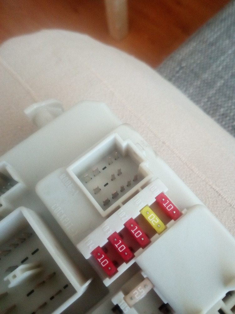

ZdravímZaQik píše:DE, DF a DG
GEM označený DD na můj problém s denním svícením se světelným senzorem asi fungovat nebude? Že
Ford Focus II FL 1.6L 16V 74kW 03/11
- Příspěvky: 24899
Re: Světla pro denní svícení info na 1. strane
mozna ano, chtelo by to fotku ctvercoveho konektoru
- tox232
- Příspěvky: 117
- Registrován: 22.05.2010 10:36
- Bydliště: Chomutov
- Příspěvky: 24899
chybi Ti jen 6 a 8 ... to je v pohode, tyhle piny se u poFL nepouzivaji (krome bezklicoveho auta)
