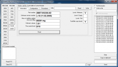

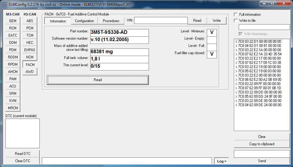

stav jde vyčíst v elm-configu - Level Minimum/Empty/Full, to full je vždy když to není pod minimum
