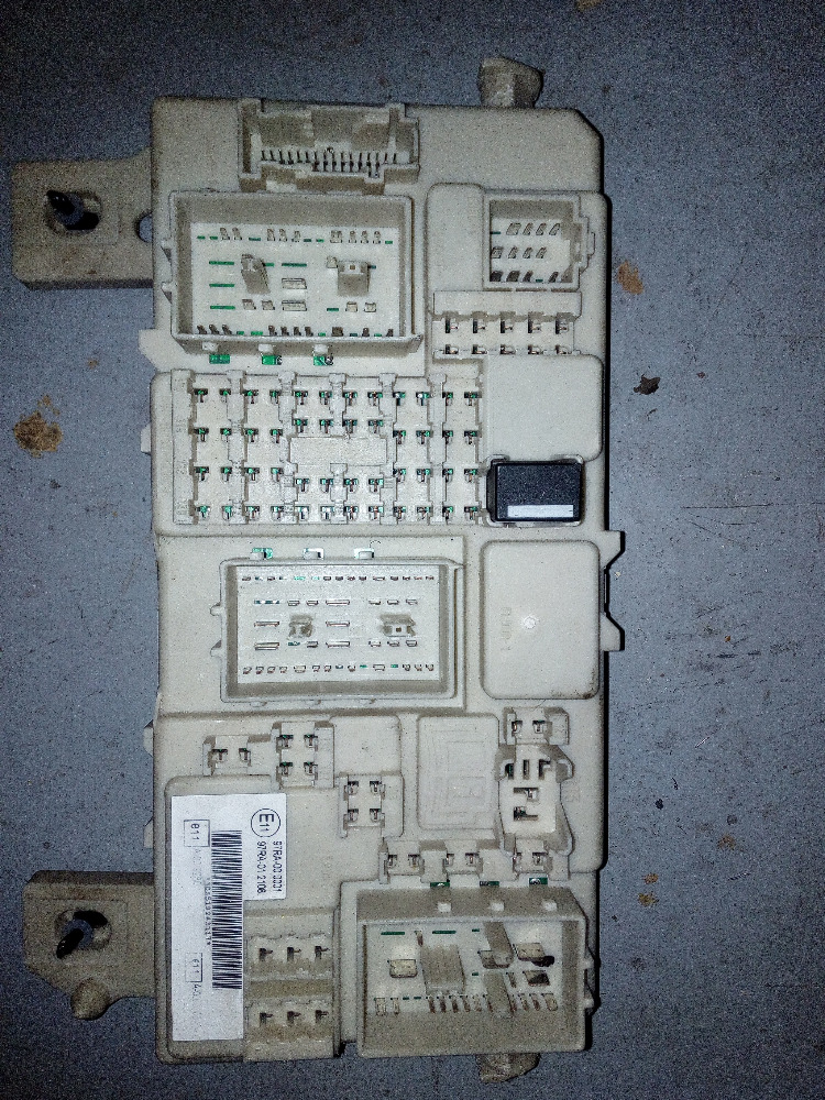

Mám Gem označený DB kupován od člena zdejšího fora. Relé i pojistka jsou osazeny na zeleném konektoru C96 z pinu 1 a 26 vede zelený drát s červeným pruhem. Když mám klíče v poloze II a zapnu Auto ano svítí předek zadek ne.Když zakreji sensor na čelním skle zadek stále nesvítí, když přepnu na normální svícení svítí vše jak má.
Jestli to takhle má fungovat tak to je mi k prdu. Myslel jsem že funkce bude následná: sednu do auta světla v pozici 0 nastartuji a rosvítí se přední světla, pokud přepnu nebo budu mít stále zapnutou pozici AUTO při dostatku světla bude svítit jen předek a při setmění nebo vjetí do tunelu se rosvítí zadek. Funkce mezi 0 a AUTO budou zachovány
Ford Focus II FL 1.6L 16V 74kW 03/11

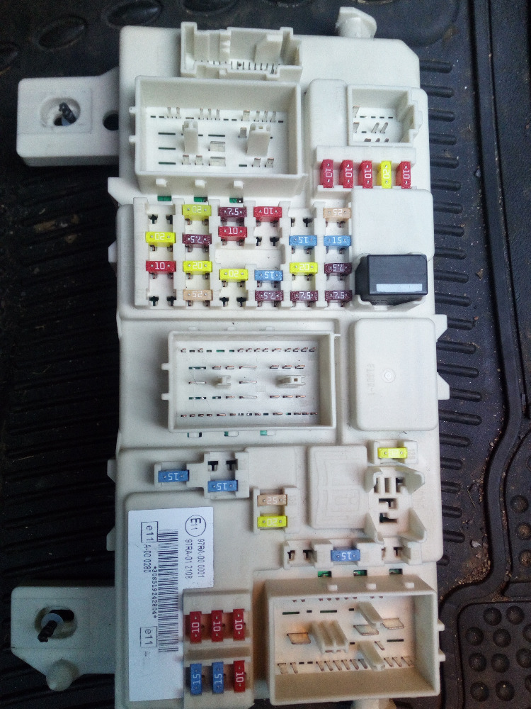

Mé dnešní poznatky. Podotýkám mám variantu Trend s dešťovím senzorem funkce AUTO na spínači světel, manuální klima, 2 okna v el. Mám dodělaný obvodový alarm na klakson.
Zkontrolovány všechny pojistky na gemu,zkontrolovány položky zaškrtnutí přes elm v gemu.
Zkouška funkčnosti
Přepínač do polohy AUTO,klíčky poloha I a II nic se neděje po nastartování se rozsvítí přední světla zadek nic. Po zakrytí senzoru se nic nemění tzn. zadní světla se nerozsvítí (senzor byl zakryt několik minut). Dálková světla jdou normálně zapnout.Polohy přepínače světel I a II vše svítí normálně.
Je mi divný že to nefunguje že by špatnej Gem. Nebo nemůžou bejt na vině Led žárovka v osvětlení interiéru a osvětlení nohou?
Přehodil jsem Gem můj původní CG a vše funguje normálně poloha AUTO po zakrytí senzoru se rozsvítí předek i zadek.
Po přečtení popisu od Jemar jsem se rozhodl že to vlastně ani takhle nechci. Nějak jsem měl za to že to bude fungovat když nastartuji auto přepínač bude v poloze 0 tak se rozsvítí předek. No nic
musím se teď pověnovat tý nefunkční signalizaci zapnutí pásů co jsem si zkušebně vypnul ale už mi nejde zapnout.
Všem děkuji za snahu pomoci poradit a navést správným směrem.
Děkuji

verze DB je socialni vybava, ktera nepodporuje destovy/svetelny senzor ... schvalne se koukni na konektor pro cernou kostku, kolik Ti tam chybi nozutox232 píše:Mám Gem označený DB kupován od člena zdejšího fora.

můj původní Gem CG noví Gem DB původní CG má ještě méně pinu na černém konektoru, ale je tam i rozdíl v umístění.
Takže DB nemá podporu senzorů, jaký typ Gemu by jste doporučily.
Po tomto zjištění mne možnost dodělání denního svícení neopustila

Jaké označení gemu by jste mi doporučili hledat. V tabulkach je vždy Cx nebo Dx proto jsem sehnal DB ale ten mi nefunguje s automatickým svícením. Jaký tedy shánět? Děkuji

DE
CC pokud mas denni sviceni exterma LEDkama
