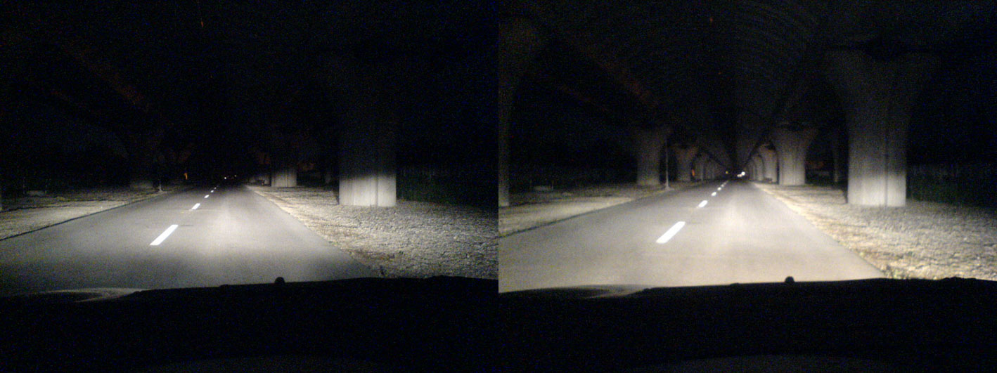

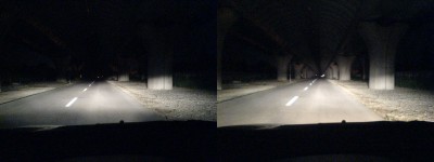

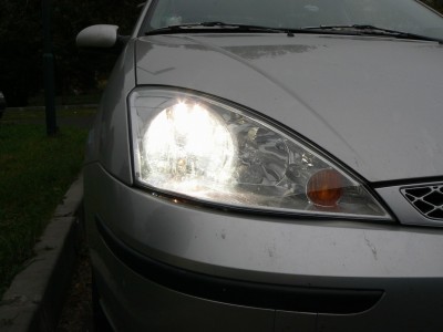

btw. Peter5 - nestacia ti osram NB? Mne to svieti pekne - vid obr. (jasne na xenony to nema)

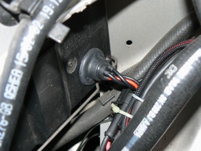

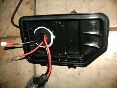

Re: Xenonove predne svetla

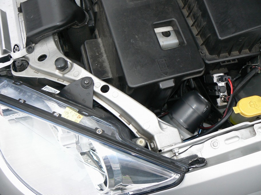

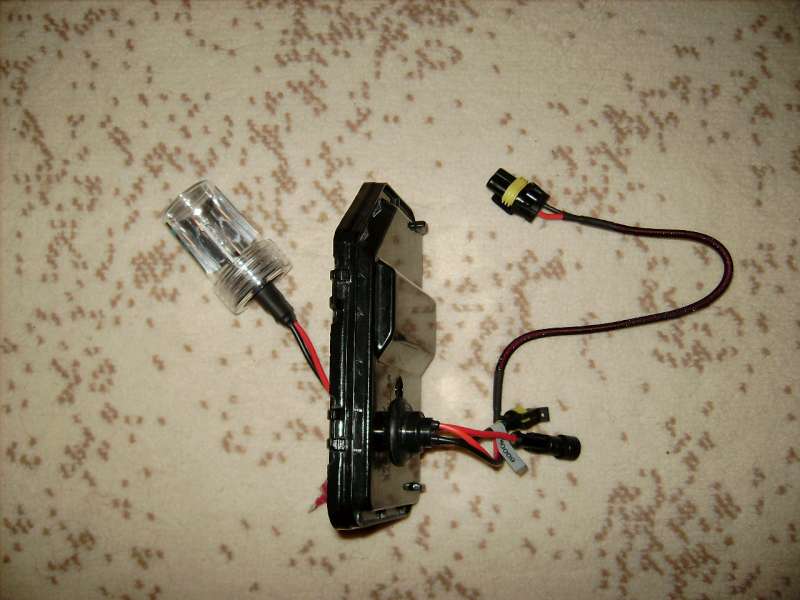

pokud je výbojka delší ,než je klasická H7 tak je to ŠMEJD a je potřeba ho reklamovat. Pokud přestavuješ z H7 na HID xenony ,tak se NEmusí nic upravovat ,ani upravovat na světle ,maximálně vyvrtat díru v krytu na protáhnutí kabeláže !!!!
Wolf2
tady je přestavba ve FF po FL a nic se nemusí upravovat ,zvláště ne clonítko a td.

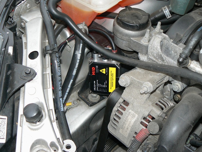

OK, já jsem zatím udělal tu průchodku, ale známý do má a dával pryč stínítko. kde máš ballasty? nevadí jim teplo od motoru ? Kujííí
Wolf2
clonítka neodstraňovat !!!! Teplo na balasty nejde. Tyto fotky jsou z přestavby FF po FL od mého bráchy "Vlko"

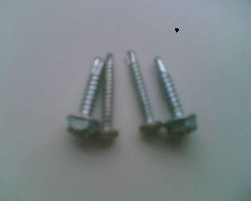

Tak ! O víkendu jdu dávat xenony a mám dotaz. Ten ballast jsem si dal do držáku a ten někde přichytím to motoru. Chci to navrtat do té vzpěry, u které jsou ty šipky a tak ... můžu to tam navrtat? nepokazím tím nic? A za druhé, musím k tomu mít speciální samořezezky nebo stačí ty, co se i samy zavrtají? (viz foto). No a by toho nebylo málo, mám ten vrut zajistit nějakým lepidlem nebo tak? Nehcci, aby se to časem náhodou uvolnilo a někam mi to spadlo. Někteří to mají jen tak v motoru a chycené stahovačkou. Jo a jak je ta červená elipsa...je to OT ale když mám sportvní filtr, můžu oddělat přívod vzduchu? ten jeden ballast bych chtěl dát na tamtu vzpěru a ten nasávač mi tam vadí . Dík
