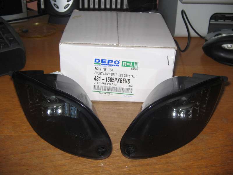

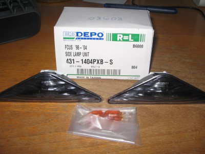

Ahoj tak jsem se konečně rozhoupal k tomu,že jsem se odhodlal vyměnit blinkry.
Ale teď bych chtěl znát váš názor jestli mám jít do bílých anebo tyto:
http://www.rusmich-tuning.cz/JOM/Blikac ... 12375.html
a
http://www.rusmich-tuning.cz/JOM/Blikac ... 12376.html
A jestli do těchto tak myslíte,že budu k tomu ještě něco potřebovat nebo už tam budou ledky nebo žárovky,objímky budou pasovat?A co STK bude to v pohodě?Dík za rady :oops:

osobne by som do LED nesiel v prednych blikroch s toho dovodu, ze blinker nieje len svetlo z ziarovky, ale hlavne odrazene svetlo od paraboly blinkra, kdeze ziarovka ma vsesmerove svetlo. LED maju do velkej miery smerove svetlo a moze sa stat, ze nie vzdy budu zapnuty blinker registrovat ostatnty vodici v premavke, pretoze ho "nebudu vidiet"
skus ist radsej do diademovyoch ziaroviek ;)
A.D. STK: Ja mam cire predne blinkre aj bocne blinkre, v nich diademove ziarovky, na STK to bolo a ani si to nevsimli. Pokial to bude blikat na oranzovo, tak podla mna nebudu mat pripomienky

Ale tam píší,že provedení je žárovky a ne LED!Provedení led je u chromu napsané.A nakonec jsem je objednal tak jsem zvědav teda 8)

Tak dnes došli a u obou jsou žárovky :lol:

a budem hadat: do prednych blinkrov nepasuju ziarovky, pretoze maju mat piny oproti sebe a maju 120stupnov ;)
.. pomoze opilnikovat jeden z nich ;)

Tak výměna proběhla celkem v pohodě,až na jeden šroubek u předního,klasicky se zlomila ta oranžová čepička.Kleštičky to spravily 8) Jinak žárovky do předních jsem koupil ty co mají ty packy naproti sobě,došly klasicky ty co jsou 120 stupňů oproti sobě :wink:
