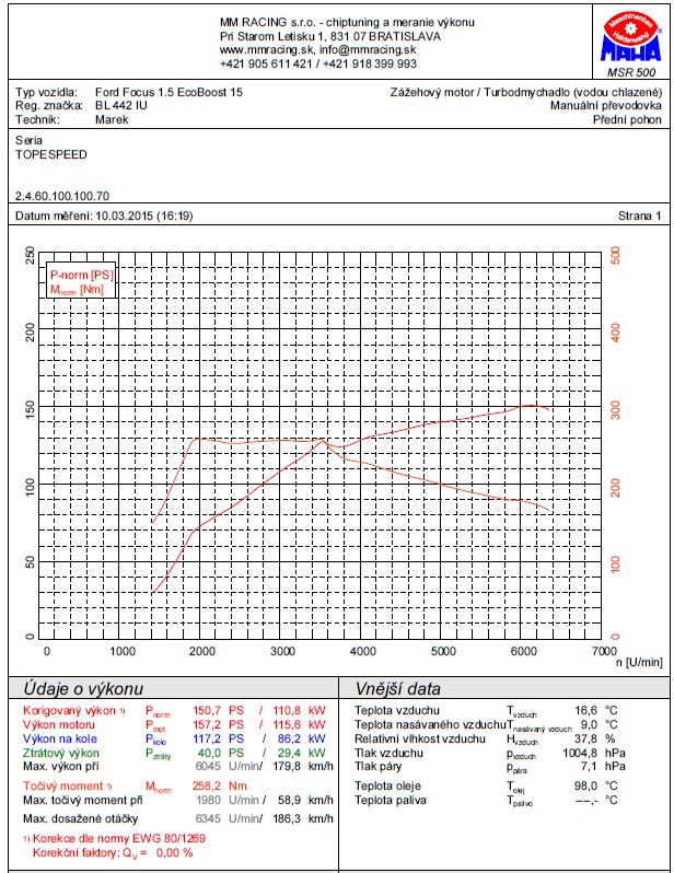

INFIDEL píše:Pěkně. ...a kde to bylo měřený? Je to spolehlivé? Taky nad tím uvažuji, než půjdu do Bluefinu, abych věděl. ...
Tak jsem to trochu popletl...
http://www.topspeed.sk/userfiles/articl ... oboost.jpg
FOCUS 3 FL Titanium 1.5EB
