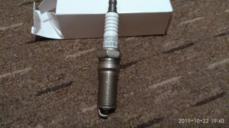

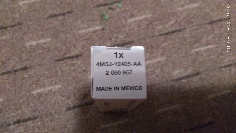

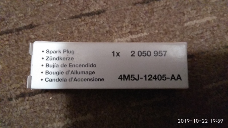

Dodávají tyto Fake svíčky .
Momentálně je mám na autě 2 rokem (asi 14000km najeto) ,loni prošli emisema na jedničku a v motoru fungují od 750-6000 otáček bez problémů , diagnostika hlásí 0 chyb zapálení takže zatím tuk tuk fungují

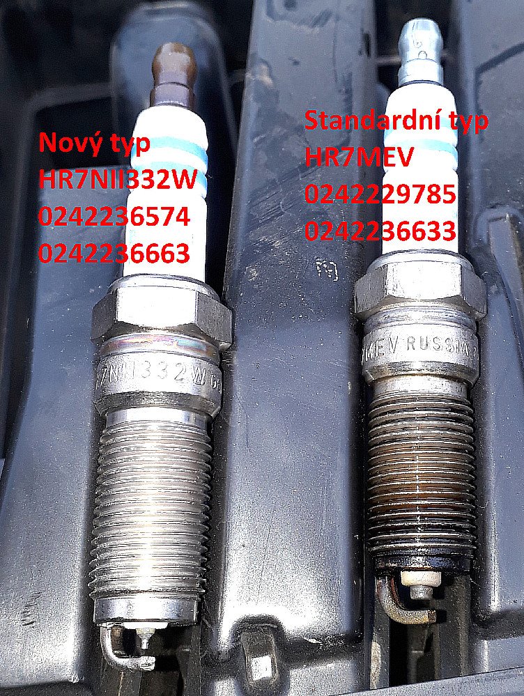

Už se to tu řešilo mnohokrát, ale také bych přispěl - podle mého nezáleží tolik na výrobci, jako spíš na konkrétním typu svíčky.
Já mám moc dobré zkušenosti s náhradou originál svíček za ty iridiové, zlepšil se tím volnoběh a vůbec chování v nízkých otáčkách.
Malý pozitivní vliv to mělo i na spotřebu (tím, že to v těch nižších otáčkách táhne a není potřeba to tolik vytáčet).
Jezdím na normální benzin (i když ty iridiové jsou někdy specifikované jako pro CNG/LPG a mají tak menší odtrh).
Staré svíčky - "levný" originál s měděnou nebo niklovou střední elektrodou - např. Bosch HR7MEV = 0242229785 nebo 0242236633
Nové svíčky - "lepší" alternativa s iridiovou střední elektrodou, např. Bosch HR7NII332W = 0242236574 nebo 0242236663

Sklepni odtrh standarnej sviecky na iridiovu a vysledok bude pravdepodobne rovnaky.
Standard ma 1,3 a iridione LPG myslim 0,8 (alebo 1,0?).
Tak ci tak, odporuca sa zmensit odtrh z 1,3 na 1,0.

Jo, to máš asi pravdu, standard má 1,3 (později korigovaný na 1,2 mm) a iridiové 0,9 mm (později 0,8 mm).stano. píše: 12.07.2021 11:47 Sklepni odtrh standarnej sviecky na iridiovu a vysledok bude pravdepodobne rovnaky.
Standard ma 1,3 a iridiove LPG myslim 0,8 (alebo 1,0?).
To jsou právě ta dvě rozdílná čísla, co jsem psal do příspěvku. Takže úprava odtrhu by mohla pomoci v těch nízkých otáčkách.
Zůstal by pak už jen rozdíl v plánované životnosti - standard má doporučený interval výměny 60tkm, iridiové 90tkm.
Já měnil standardní po 80tkm a už nebyly dobré (cukalo to), zatímco na iridiových mám už najeto 100tkm a stále fungují dobře...

Zase odtrh pod 1 údajně také nepřispívá životnosti cívky. S dnešní cenou svíček nemá cenu laborovat, vzít originál a měnit klidně každou druhou výměnu oleje
