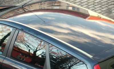

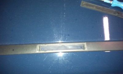

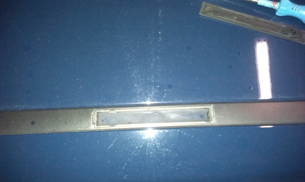

Mám ten samý problém jako hodně z vás. Zatéká mi do kufru z žebrování na pravém sloupku u 5. dveří. Po rozdělání kousku stropu jsem zjistil, že mi voda kape z plechu přímo pod střechou (foto 1.) Lišty na střeše mám lepené, díry na šrouby nemám (foto 2.). Nevím jestli mám strhnout tu lepenou pravou střešní lištu - jsou pod ní někajé místa, nebo šrouby kudy by mohlo zatékat? Nebo jste to zatékání vyřešili někdo jinak?

Postup tady opravdu byl, ale jen pro šroubavané lišty, já mám lepené.

Mám tentýž problém, který je popsaný na straně 13, rok 2005, Španělsko, tmel tam je ale popraskaný. Také pravá strana. Lištu se podařilo utrhnout a znovu ji nalepím oboustrannou pěnovou lepící páskou, jak to bylo z výroby. Jen váhám, jestli to rovnou neudělat i na druhé straně...

Pořád nevím, co je pod tou lištou, když se utrhne? Do teď jsem si myslel že je pod ní jen prolisovaný plech do žlábku, bez žádných spojů. Ten tmel vzdadu v rohu (jako na fotce ze str. 13) je tedy po celé délce lišty?

Ne, jen poslední asi 3 centimetry.
