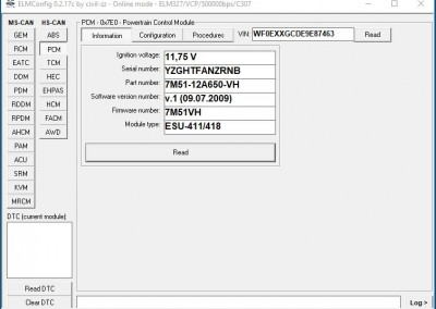

S prodlevou - ale přece - slíbená verze PCM vyčtená pomocí ELMconfig:
Upřímně jsem z toho sám zmatený, neboť v záručních opravách tohodle auta je uvedené "5. 7. 2012 / 42 000 km" - update SW PCM" z důvodu problémů s volnoběhem.

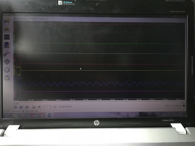

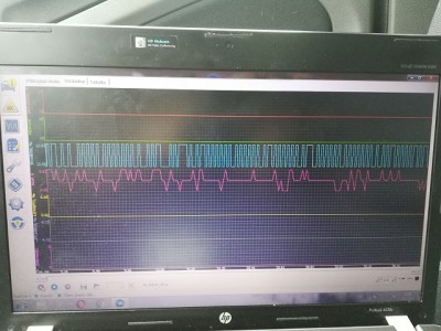

Tak já mám soft z 5.3.2008 . A když už jsme to měl napíchnutý tak jsem koukal, že mi při zapnutým zapalku, ale nenastartovaným motoru kmitaj hodnoty z klapky z Tmapu. A při volnoběhu na místě mi lehce kmitaj data z klapky a lítaj i krátkodobý adaptace. Mám dojem, že je to klapkou jak vibruje, nebo se pletu ?

Re: Kolísání otáček a zhasnutí motoru
Můžu zkontrolovat - pošli mi, na které PID mám mrknout. Každopádně u nenastartovaneho motoru nic nekmita, jen je slyšet motorek klapky při šlapání na plyn.
po verzi VH byla jeste verze VJ z 16.02.2012 ... nejprve se vzdy dava do novych aut a po 3-6 mesicich je uvolnena k prehravani do starsich autjenikHK píše:Upřímně jsem z toho sám zmatený, neboť v záručních opravách tohodle auta je uvedené "5. 7. 2012 / 42 000 km" - update SW PCM" z důvodu problémů s volnoběhem.
Ta poslední verze je i pro focus ? A jsou stejný softy pro 2,0 i 1,8 ? Mám tam verzi VE, takže by to čistě teoreticky měli ve fordu umět přehrát.
7M51-12A650-VJ je jen pro 1.8 125koni MT B5/iB5 s PCM ESU-411/418 - ve fordu by meli byt schopni nahrat aktualizaci PCM
Ty jo, díky za vyčerpávající informace.
Něco jsem zkoušel googlit a na Německém foru našel informaci, kde někdo presne resil problem s volnobehem - a po updatu FW na verzi VJ, které udajne museli ve Fordu dohledat podle označení , neboť jim ho system sam nennabidnul, problémy s volnobehem zmizely.
Zřejmě kvůli casove narocnosti updaty ndelali plosne a dostal ho jen ten, kdo si stěžoval. (Problem zřejmě resi i verze VH, neboť naše auto bylo v prodouzene záruce do 2014, ale předchozí majitel už nemel potřebu toto řešit)
Tak to ti pak už moc věcí nezbejvá. PCV s hadičkou OK, Map novej ( sice čína, ale je ). Tak pak už snad jen ta klapka a egr. Nebo zkusit čistič brzd za běhu nastříkat všude na spoje u sání a když se zvednou obrátky tak to někde saje vzduch z venčí a to by mohlo dělat paseku, ale taky by byly vejš adaptace s ohledem na chudší směs ( teda čistě teoreticky ). Ten vzduch to muže sát i přes egr, pokud nedovírá a nebo ovládací motorek není v kondici. Ale tohle všechno je jen selská úvaha v teoretický rovině.jarous350 píše:Už dorazil z Číny MAP, rovnou jsem vyměnil i vzducháč a odpojil na hoďku baterku. Testovací vyjížďka byla jen krátká, ale hned bylo jasný, že se dostavil očekávaný výsledek! Je to na hovno úplně stejně jako předtím

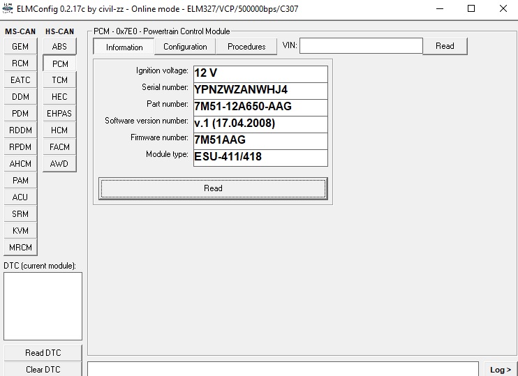

Můj Sw pro flexifuel je 7M51-12A650-AAG, takže něco jiného než máte vy. Už kdysi jsem se u Forda ptal, jestli pro mě nemají aktualizaci, ale prej ne. Je otázka, jestli má smysl se ptát ještě někde jinde, jestli mě jen neodbyli.
ne, AAG je posledni verze
v poli Software version píšou v.1 (17.4.2008), je to možný, že by to byl fakt ten poslední?
Ještě posílám obr.
Ještě posílám obr.
- Příspěvky: 24542
to je datum puvodni konfigurace/fw ... pri prehrani fw se nemeni
