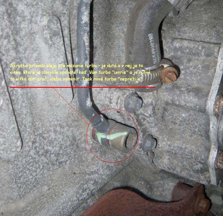

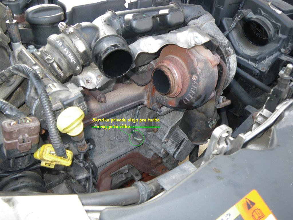

To BobTDCi:To sitko pred turbem mi uz doporucoval odstranit znamy mechanik z Fordu. Stezoval jsem si mu, ze mi pri rozjezdu a studenem motoru piska turbo. Prej to tak dela bezne, ale doporucil mi to sitko odstranit. Jak se sitko zanasi karbonem, tak se nestaci to turbo mazat. Lepsi mazani turba i s karbonem, nez zadne
Zatim ho tam mam, ale pri dalsi vymene oleje jej dam pryc, davaj ho pryc i Citroeny a Peugeoty, dokonce i v autorizovanych servisech

Opet je lepsi mazat turbo cimkoliv, tedy i smesi s naftou nez nicim pri ucpanem sitku

Na to aby tam toho karbónu nebolo veľa - sme tu my - ustriehnuť si km od výmeny do výmeny. Aj tak to robím vždy skôr ako mám /na každom aute/ a nechcem mať pocit, že miesto olej tam mám napoly sajrajt.
A myslím si že práve najhoršia alternatíva /okrem upchatého sitka pred turbom/ je nariedený olej naftou - čím je to odrazu celkom iné mazivo s inou viskozitou a inými mazacími vlastnosťami, ako malo byť - a tým pádom lepšia "pôda" pre mikrokryštáliky karbónu v tenšom olejovonaftovom filme a omnoho lepšie sa vtedy karbónu "kreslí" na trecie plochy ložísk i rotora.
