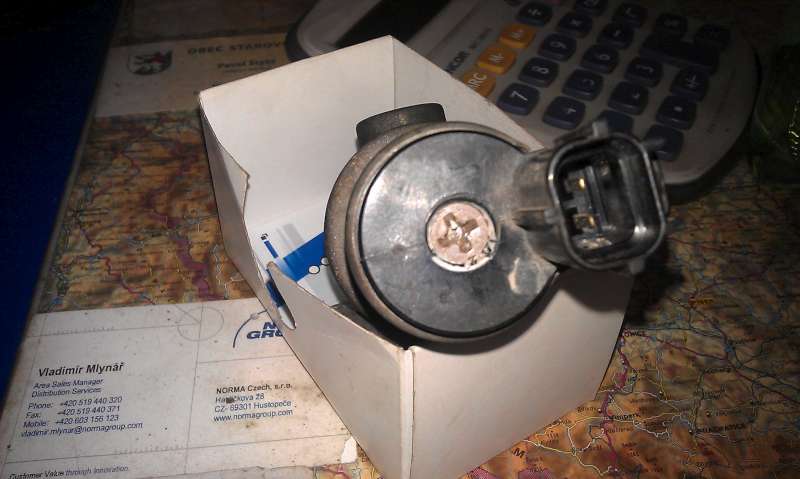

Zdarec,tak po určité době , co jsem tu psal naposled , otáčky padaj pořád parádně, jen volnoběh je teď jaksi nízkej. Zítra to hodím na zvedák a zkusím mu dát víc vzduchu ( zvětším díru na podložce). Je to tak na hranici volnoběhu a chcípnutí

- vitr73
- Příspěvky: 3916
- Bydliště: Železný Brod
Re: Při řazení neklesají otáčky
povol trosku sroubek na vonobeznem ventilu...

- Příspěvky: 13652
Ano, presne ten. To je regulacny srob volnobezneho ventilu. Po nastelovani je ho dobre zakvapnut lepidlom/syntetickou farbou. Aby sa casom neodkrutil. Nepouzivat sekundove lepidlo! Odporucam obycajny chemopren, kanagon...
- vitr73
- Příspěvky: 3916
jj to je on. a podlozku nevrtej vetsi dirou....aby to zas pomalu nepadalo z otacek..az ho zase zacne jednotka nesmyslne ridit...jak to tak byva u tehle aut-ta dira zajistuje jen max vzduch pro sytic...nic vic pustit je nezadouci ..a timhle sroubkem se nastavuje tlak protiperka tzn muze vic otevrit pri stejnem PWM od jednotky ..a volnobeh by mnel byt vetsi..akorad pozor na to aby za jizdy na neutral to nedrzelo vic nez 1000otacek za tepla.....stava se ze kdyz je to moc povoleny tak to klidne drzi i 1500!!!!!!!!!!!!!...coz taky neni v poradku.
