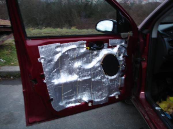

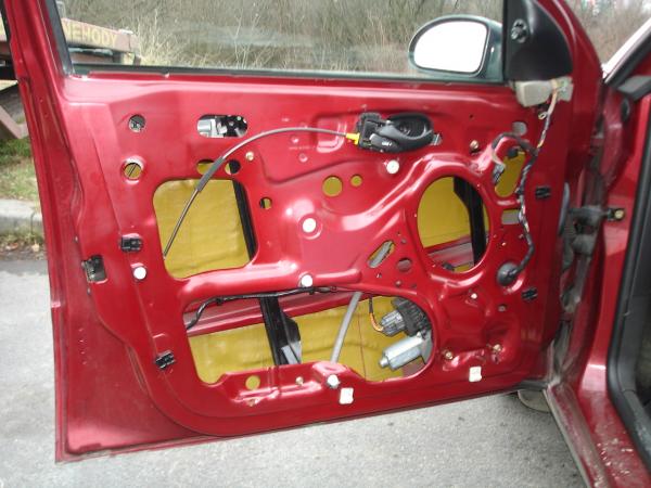

Tak jsem dneska vytlumil jedny dveře Tecsoundem, sice to neni taková kvalita jako Sikadamp nebo Dynamat, ale k origo reprákum stačí. Ale byl to fakt šílenej porod, to jsem fakt nečekal 8O Čekal jsem, že to bude na dlouho, ale že to bude tak pracný, to teda ne, jedny dveře mi zabraly 4 hodiny :!: Dělal jsem to ale poprvé, tak snad už další půjdou rychleji :lol: :wink: Takže doporučuju, jestli to chcete mít udělaný pořádně, dát to někomu, kdo to fakt umí nebo se tim živí, protože jsem se fakt strhal :? :) Nicméně ten rozdíl za to stojí, zvuk je hutnější a žádný rezonance ani při téměř maximální hlasitosti a plných basech. Samozřejmě se musí brát ohled na to, že to jsou origo repro :wink:

Merdy: no záleží na tom, kolik do toho chceš vrazit :wink: První dveře mi trvaly okolo 4 hodin, dneska jsem dělal druhý dveře a ty už mi trvaly 3 hodiny (sundání tapecu, sundání origo těsnění, vyčištění, odmaštění, vytlumení zevnitř a zvenku, nasazení tapecu zpátky). Za tlumící material jsem dal asi 1700 Kč, ale je to obyčejný Tecsound 2 mm. Neni to samozřejmě žádný zázrak, ale už to nikde ani nezavrní při max hlasitosti a plných basech atd, viz. můj předchozí příspěvek :wink: Od profíků to bude mít lepší účinek :)
Ukázka, jak vypadá amatérské vytlumení :wink:
Před dokončením
Před dokončením
Vytlumený "vnitřek"
Vytlumený "vnitřek"
