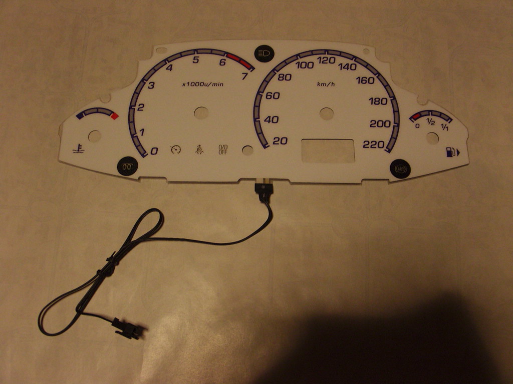

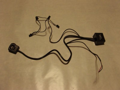

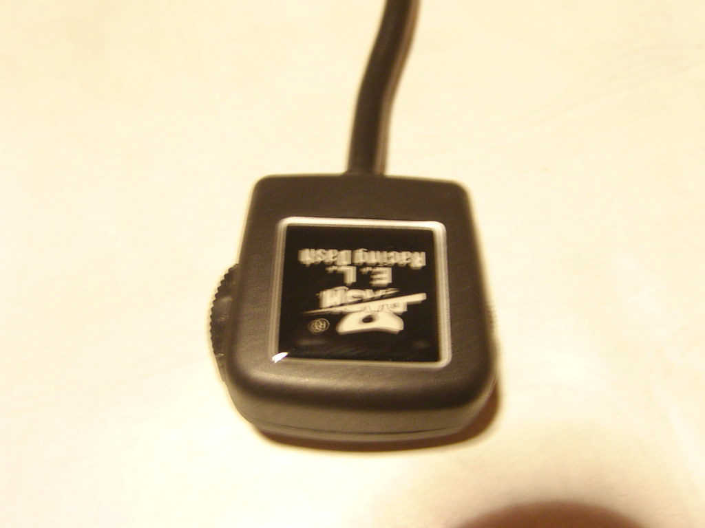

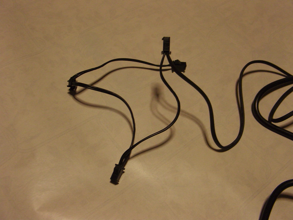

zdravím pánové..tak dnes mi došla z firmy quantiTEC nová plasma..ovšem :cry: ..bez návodu..a tak bych chtěl požádat o pomoc...ja mám ve svým autě stmívání přístrojů už namontováno..tedy originál...na téhle plazmě je samostatný vývod na přilepení, kde je přepínač a i regulační kolečko (viď foto), pak je tam jeden pár kablu bez koncovky a jeden kábl se čtyřma nějakýma bajonetama, nebo tak nějak...poraďte, jak to namontovat?? Fotky v přílohách..

zřejmě ovládání, z jedné strany přepínač, na druhé strane otočné kolečko
volné vývody vpravo dole
4 koncovky na jednom vedení

tak jeden bajonetek napojíš na plasmu zbytek je volny .
Ty volny draty napojis na 12v

díky za rady..namontováno, je to moc hezké....volné bajonety se dají využít na další plazmy..jako například na ruční brzdu :) ..ale to počká...ještě jedna poznámka..nevím nač je ten přepínač na tom ovládání..při přepnutí to nějak výrazně nezmění podsvícení..před montáží jsem myslel, že je to vypnutí, například ve dne aby zbytečně přístrojovka nesvítila..ale ne..tak nevím...přeji hezký večer všem..

Miroslav K píše: například ve dne aby zbytečně přístrojovka nesvítila..
No vida jinak si jí můžeš stáhnout tak že nesvítí,proto tam je regulace. :wink:

ok, to jo..ta regulace otočným knoflíkem..ale z druhé strany toho ovládání je přepínač..a ten jsem myslel..ale funguje asi taky jako šetřič..při jedný poloze více bzučí ten převaděč a myslím, že i výrazněji svítí ta plazma..při druhé opačně..je to takové míň..nebo se mi to jenom zdá..to byl ten dotaz :)

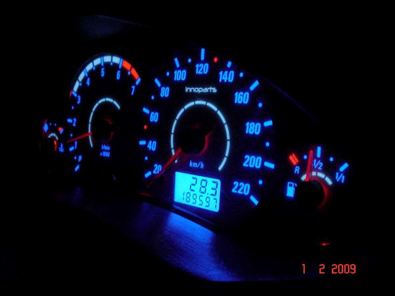

markkepi
Příspěvky: 2359
Bydliště: Smolenice
Re: Změna podsviceni
Příspěvek od markkepi » 02.02.2009 08:15
Taaaak...a mam namontovane.....nazivo este krajsie.....dik chalani za typ kupi!!!Tu rucnu potom odfotim tiez......

Ten přepínač u té plazmy je změna z modré na zelenou. je to jen ale u některých typů. na polském allegru to je napsáno, že lze měnit barvu :wink:
