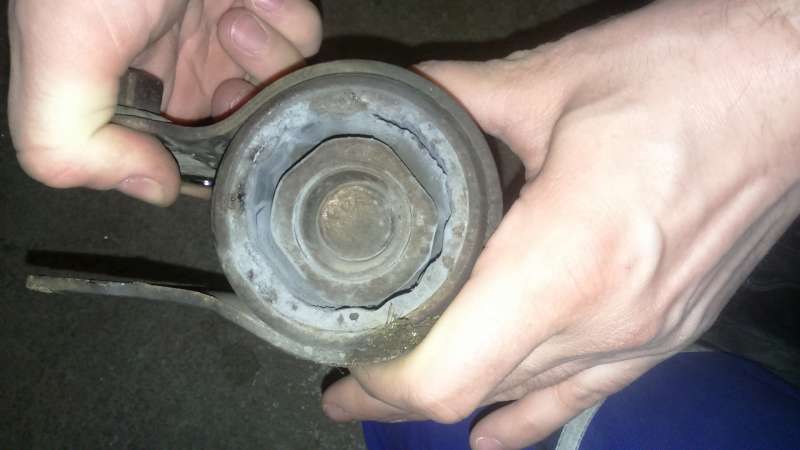

Mám stejnou zkušenost jako Phofy. Sice jsem neměnil celá přední ramena, ale nechal jsem vyměnit jenom ty zadní silentbloky a vibrace do volantu zmizely.

Re: Vibrace do volantu
Takhle vypadali ty zadní
fofok
- Příspěvky: 5015
- Bydliště: střední čechy
To už se tam to rameno asi pěkně muselo šmrdlat.
- phofy
- Příspěvky: 9532
Asi jo
po výměně je to paráda
hlavně to zatáčí hned, předtím to bylo takový "gumový, uplavaný"
