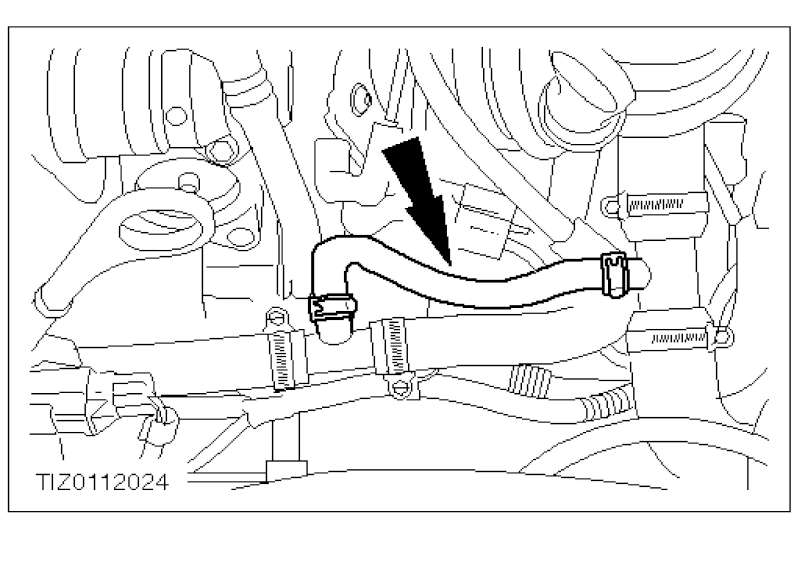

µ 3. Saugleitung - Kühlmittel auf korrekte Verlegung sichtprüfen.
l Anschluss - Kühlmittelauslass prüfen, um sicherzustellen, dass der obere Schlauch und der Zufuhrschlauch - Heizung nicht verstopft sind.

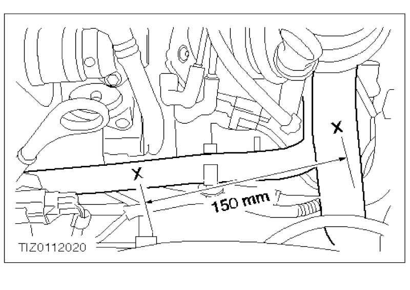

Beachte:
Der Abstand zwischen beiden Punkten muss ca. 150 mm betragen.
µ 10. Anhand des Bypass-Kits (siehe "Notwendige Ersatzteile") oberen Kühlerschlauch und Rücklaufschlauch - Heizung, wie gezeigt, markieren.
ACHTUNG:
Die Schläuche rechtwinklig durchtrennen.
11. Rücklaufschlauch - Heizung und oberen Schlauch an den zuvor markierten Stellen zum Einbau der Anschlussstutzen durchtrennen.
Beachte:
Sicherstellen, dass die Schlauchschellen vor dem Einbauen der Anschlussstutzen über die vorhandenen Schläuche geschoben werden.
µ 12. Bypass-Kit (siehe "Notwendige Ersatzteile") einbauen.

Beachte:
ACHTUNG:
Beachte:
13. Schlauchschellen festziehen.
