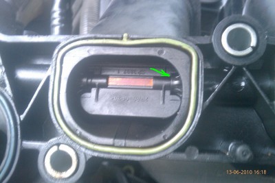

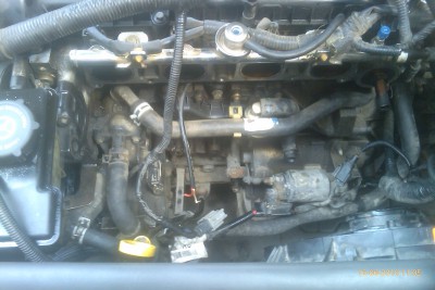

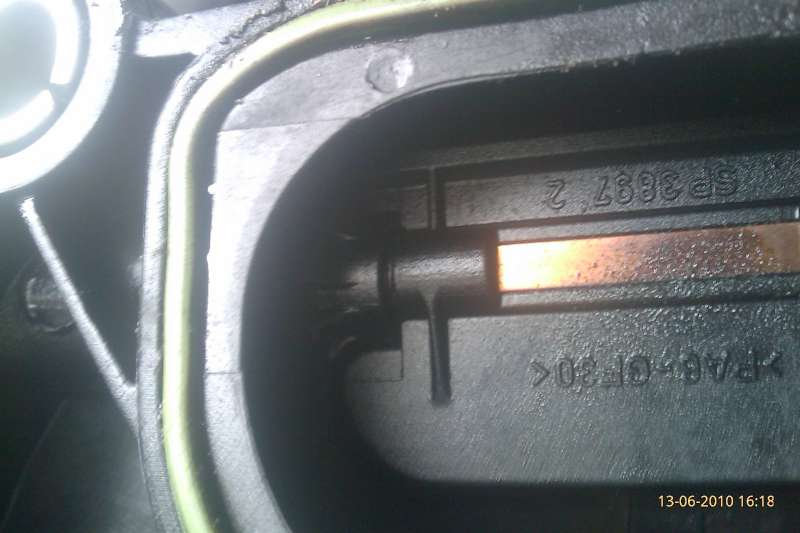

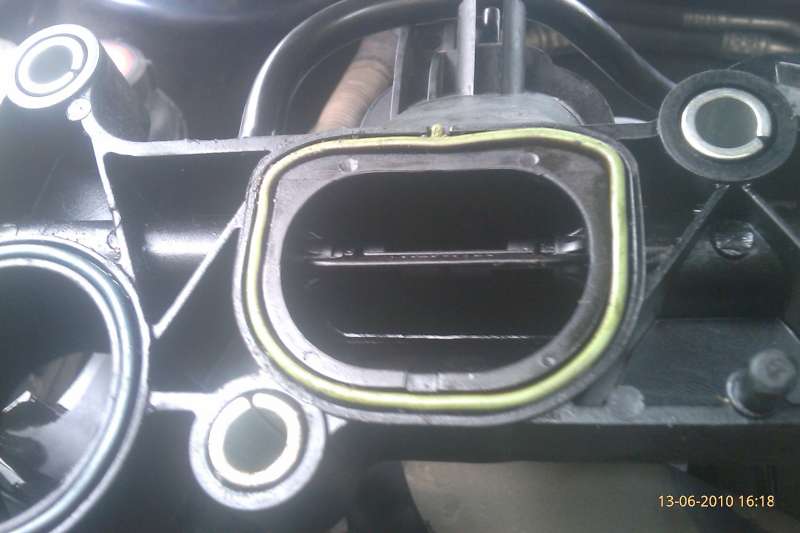

Zdravím Vás...takže dneska sem konečně sundal sání...je to pěkná mrdačka pěkně sem si zanadával...ale k věci...takže po demontáži sání sem zjistil že klapky sou cajkovy tak jako cely sání jelikož podle datumu na výliscích mám sáni vyrobeno 10/06...to je samozřejmě pro mě dobrá zpráva ALE...co tam teda rachotí....ventily??? prosím všem o jakoukoli pomoc
tady fotky toho sání...
po demontáži sání
po demontáži sání
tady je pěkně vidět že už mám sání po faceliftu...domečky jsou protáhle

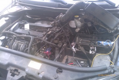

Takhle to začalo
Takhle to začalo

To by mě taky zajímalo co tam rachotí :nixw:
Mam tam nový klapky a je to skoro to samý, takže buď pustit radio,nebo si toho chrastítka nevšímat.
A ty ventily jsou jediná možnost?

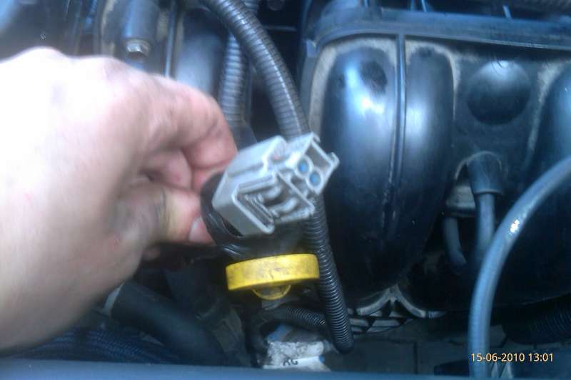

Tak dneska sem to tam naházel všecko na spátek a pak sem s hrůzou zjistil že nemám zapojenej jeden konektor a za boha nemužu najit kam patří....skusil sem nastartovat a na volnoběh mám 5000 ot/min...ví někdo :?: :?: :?: ....už vidim jak kvůli jednomu konektoru to budu zitra zase všechno shazovat...

tak první co by mě napadlo je volnoběžný ventil, tuším , že jsem ho viděl někde vpravo vepředu, ale ještě jsem to sám nerozdělával

na tvé fotce "to vypadá.jpg" to máš pěkně nafocené, musí to jít dohledat.Jestli to má drážku na drátěnou pojistku(podkůvku), může to patřit na zahnuté čidlo, co je pěkně schované pod parohy vlevo kousek od serva. Sání jsem sundával 2x, ale na tento konektor si nevzpomínám.Podle fotky je kabel u měrky oleje a potom by to mohlo být to, co jsem napsal. Trošku horší přístup. :?

nene to to není to mám cajkovy...každopádně díky za info :palec_nahoru: na ten napinák zitra mrknu a bude jasno...až to dodělám tak dám nějakej návod jak sem celou procedůru dělal...třeba se to bude někomu hodit

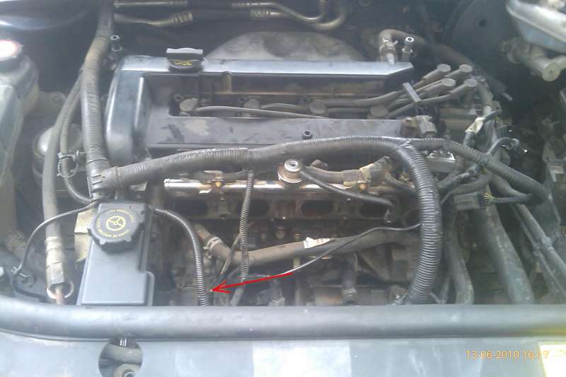

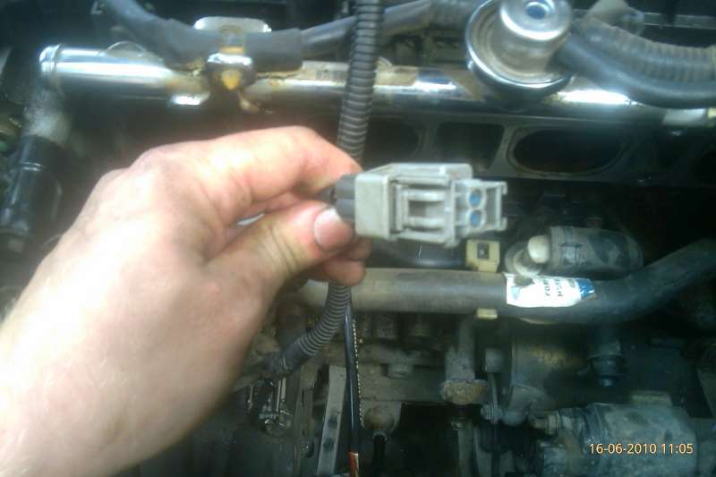

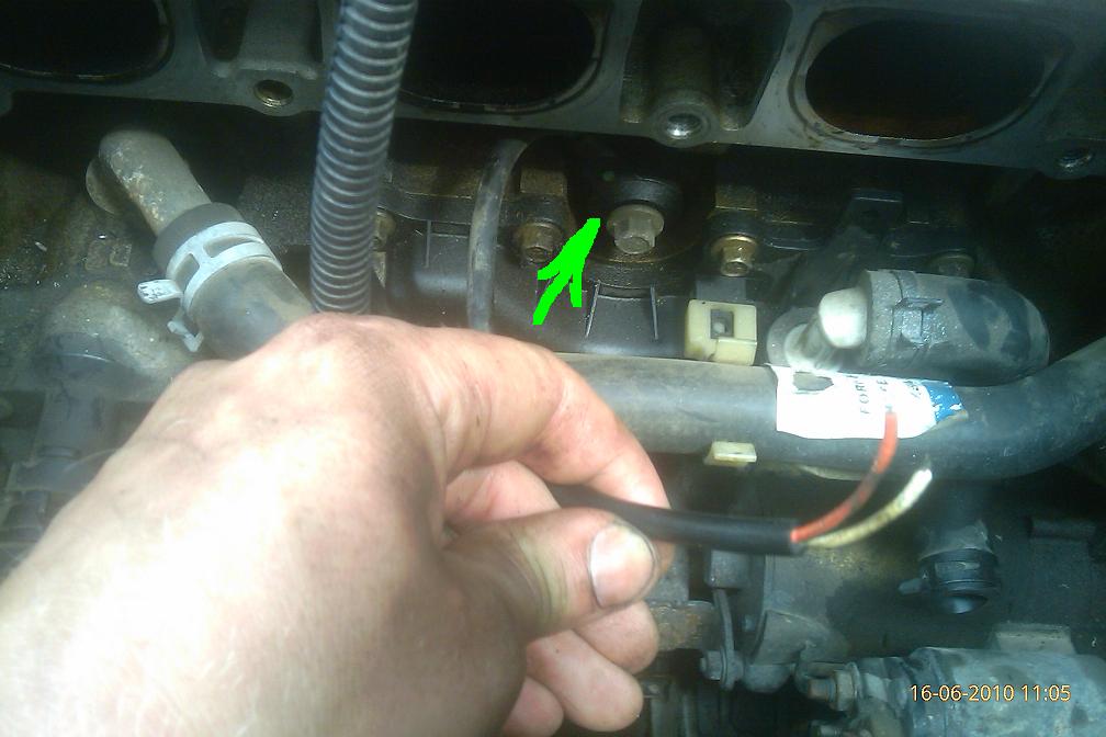

Tak dnes sem to dal zase dolu, ale konec od toho konektoru sem nikde nenašel...ale hlavně sem objevil PĚKNOU PREKÉRKU...nejsem si vědom že bych to při sundávání udělal já, protože sem si to fakt hlidal, ale je tam kabel kterej je jak vytrženej :?: :?: :!: :!: :!: myslel sem jestli to neni od toho konektoru ale ty dráty sou červenej a bílej a u konektoru sou jiny... vubec netušim co teď...prosím poraďtě díky
konektor bez konce...
tohle je ten utrženej kabel...jde mezi válce k nějakýmu čidlu...asi...
takže sání opět venku

nemáš ten kabel vytržený ze svazku?

nejvic luxusni návod...tak už ten svuj sem dávat nebudu :mrgreen: ...jen dodám že sem totálni trubka páč ten konektor co furt řešim a hledám od něj konec tak konec memá protože nebyl rozpojenej a ty drátky co tam vysijou sou z něj vytrženy... :bebng: :mrgreen:
