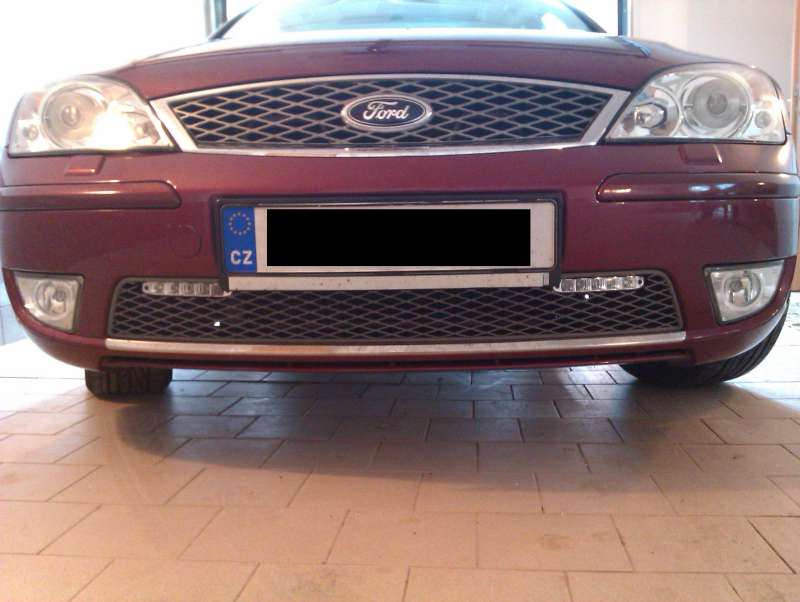

jen foto jak jsem to vyřešil já, nemyslím, že by to nějak narušovalo původní vzhled předku.
Ledky jsou homologovaný a stály cca 1200,-
A k té spotřebě - nemůžu říct na 100%, že to je díky SPDS, ale co jsem to namontoval, tak dle PP jezdím s cca 0,4L nižší spotřebou. Druhá věc, kterou by to mohlo být je reset ECU - když jsem montoval SPDS tak jsem měl celej den vypojenou baterku.

Určitě to neudělá  skoro 0,5l...Spíš jde o to,že šetříš xenonové lampy trvalým svícením...

Presne tak, so spotrebou to v podstate ani nehne. Su cisla 0.001, ktore na palubaku typu ford nemas sancu ani zaznamenat. Ide hlavne o celkove zatazovanie elektrickej siete auta. Spocitajte si kolko to kostuje ked svietite s celym autom a ked mate pustene len led svetielka ktore maju spolu cca 10W +-

fakt to nemůže mít vliv na spotřebu? když vezmu co tam všechno svítí:
2x 35W (xenony)
4x 5W (koncový)
2x 5W (značka)
2x 5W (přední obrysový)
+ něco osvětlení palubky
takže něco kolem 12OW ?
									2x 35W (xenony)
4x 5W (koncový)
2x 5W (značka)

A když vypneš světla, větrák, vyhřívání a já nevím co ještě, tak se alternátor netočí?? Točí a odpor je takřka pořád stejnej

120w-vs.-107kW(nebo kolik to máš)
máš palubní pc poznáš to na něm ?,bude to tak jeden plivanec paliva na jízdu.

Pekne si to napisal, plivanec. Jasne ze spotreba bude mensia, ale to spozorujes tak mozno po 10 000km.  A to budes musiet poriadne merat a prepocitavat, lebo ten fordi palubak je pekne nepresny. Takze take veci ze mi klesla spotreba o 0,4l je riadna konina.

opravdu ted už 2 nádrže jezdím o 0,4 méně.
Neříkám, že to je díky SPDS, jediná druhá věc co to může způsobit je reset ECU.
Může to být tou odpojenou baterkou a tím pádem resetem ECU?

Podle mě ano, tu spotřebu to počítá za kratší dobu ...
