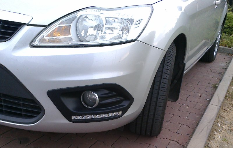

Příspěvky: 24887
Re: Světla pro denní svícení info na 1. strane
Příspěvek od ZaQik » 25.09.2016 08:52
mozna to tu uz bylo - tak opakuji pro inspiraci (ale prijde mi, ze musel rezat do narazniku)

U mna sa objavil problem pri montazi DRL Osram PX-5, pri zapnutom zapalovani nesvietia, ani ked som bral +12v priamo z baterky ani z poistkovej skrinky. DRL funguju len pri nastartovanom motore.... , na nemeckych forach som sa docital ze pri niektorych modeloch maju osramy problem
predtým:
Focus Combi Trend '99 1.8TDdi
Příspěvky: 24887
Příspěvek od ZaQik » 26.09.2016 09:24
nektera DRL maji "chytrou" krabicku, ktera ceka na vzrust napeti (tj. roztoceni alternatoru)
FLA
Příspěvky: 1402
Bydliště: Slovensko
Příspěvek od FLA » 26.09.2016 09:31
presne tak osram ma tu blbu krabicku na detekciu zvlneneho napatia, myslel som ze osram to ma vychytane :-(

kontaktoval som vcera zakaznicku linku Osram a hele :-) pošlu mi novu chytru upgradovanu krabičku
