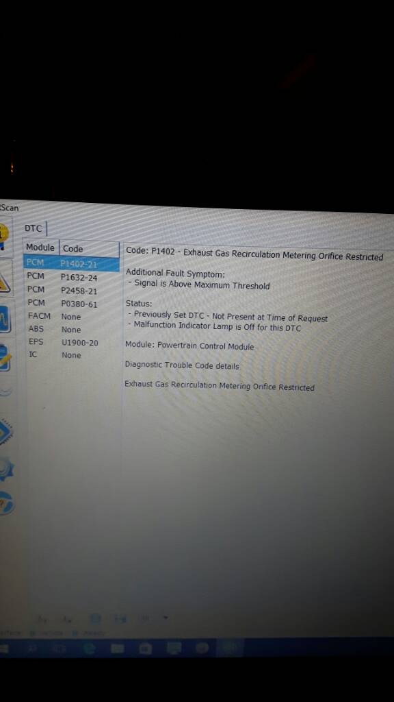

od djdekl
Vyctene chyby u martasak
Po vymazani zustala P0380 - zhavky a U1900 servo
