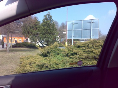

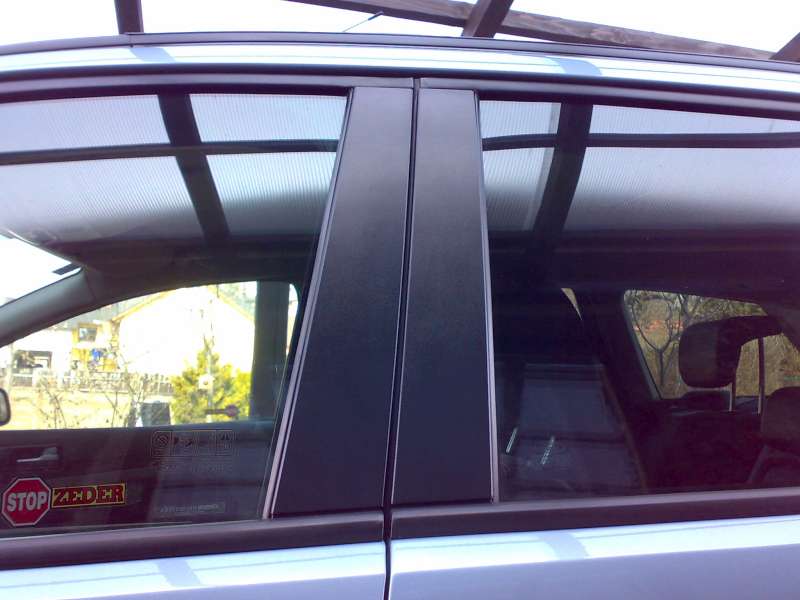

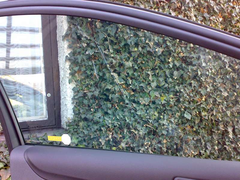

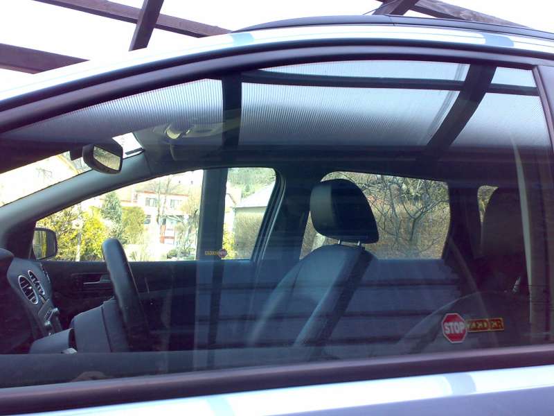

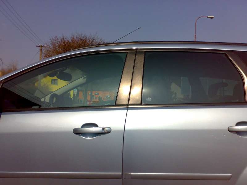

Lepil mi je jeden pán,na vyžádání mohu poslat kontakt,který bydlí kousek od mého bydliště.Adresu má ale pražskou.Já na něj dostal kontakt od známých kteří si od něj taky nechávali lepit a byly s ním moc spokojení.
Tady je pár fotek ve stínu,na slunci,zevnitř a zvenku.Vepředu tedy UP75 a vzadu UP40.
