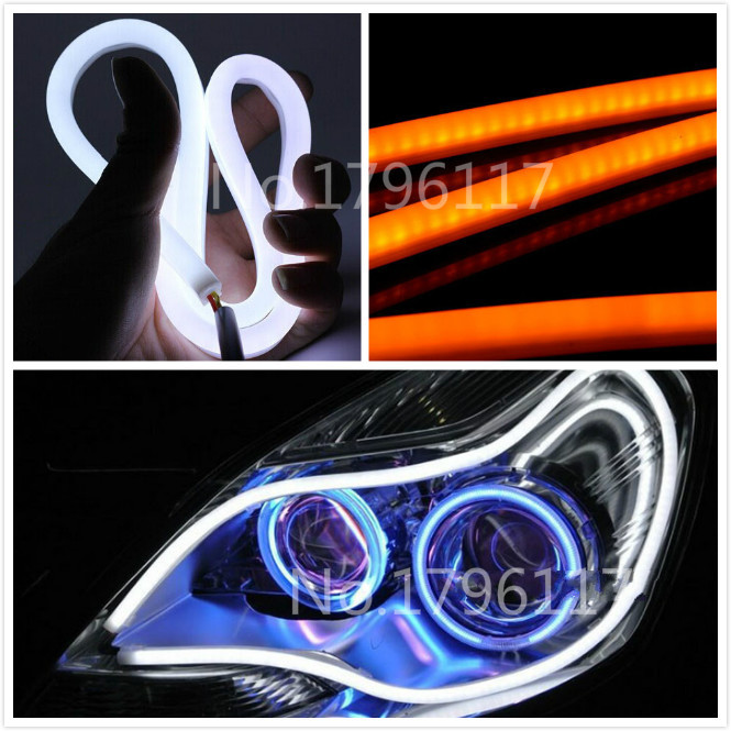

Mne sa najviac pozdavali tieto: Maju dostatocne velku plochu, aby boli dobre viditelne. Ale homologizovane som nenasiel...
V sufliku mam este toto: Ked sa nastvem, "upecem" svetla, vrazim tam hadov (a urvem to otrasne oranzove plexi co tam je).
