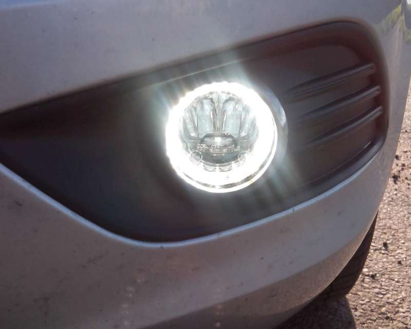

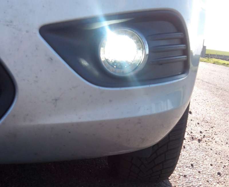

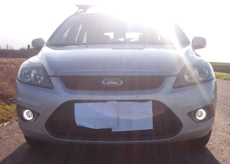

Tak hotovo.   Ještě musím vymyslet jak sem ty fotky dát. Neboli je zmenšit.
 Ještě musím vymyslet jak sem ty fotky dát. Neboli je zmenšit.Byl Ford focus kombi 1.6 tdci 66 kW bez DPF 2009
Byl Ford focus kombi 1.6 Duratec 74 kW + LPG 2006
Byla Škoda Felicia hatch. 1.9D 47 kW 1996
Byl VAZ 2101 1.2 44 kW 1979

Slibene fotky.

- Nonid
- Příspěvky: 5275
Ty jsou fakt pekny!

- ScorpionSX
- Příspěvky: 1828
- Bydliště: Trenčín, SR
Re: Světla pro denní svícení info na 1. strane
No pekne, takže sa to tam zmestí tak, aby ten krúžok neprekrýval ten plast naokolo...super...asi do nich pôjdem keď (ak) sa mi súčasné vypália
				cannobit
- Příspěvky: 200
- Registrován: 14.04.2011 14:22
- Bydliště: Středočech
Všechno lícuje tak jak má. Jako by to bylo z výroby. Nikde nic nevadí.
