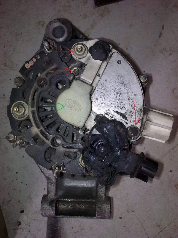

Tak jsem se konečně sundal altík a mrknul na něho, no k uhlíkům jsem se nedostal. Netroufnul jsem si to rozebrat. Očistil jsem aspon plochy kde se altik dotýká motoru a uvidíme. Pokud začně kolísat dám to odborníkům.

Vždyť to není žádný velký rozebírání.Kryt uhlíků a sběrnejch kroužků (zelená šipka) je tam jenom nacvaklej a možná přilepenej silikonem.
Regulátor napětí s uhlíkama drží na pár šroubech (červený šipky) a taky asi bude trochu přilepenej.
