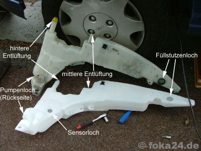

a co to teda s tej nadrzky ide ??? (dva kabliky) z boku smerom do mot. priestoru ???
a co tie dve "kocky" ??? (C70, C71)

Musel by jsi se kté nádržce pořádně podívat, par kabelů k motůrku ostřiků oken, blinkr vede tudy taky :!: , konektor na hladinu kapalinu ostřiků a konektor na ostřik světel, víc kabelů tam není.
Jinak kocky můžou naznačovat tuhle výbavu a jak dál jsem psal, ale můžou být neobsazené.

s oboch kociek ide kabelaz !
a s tej nadrzky z boku vychadzaju tie kable, akokeby tam bolo cidlo.
s prilozenej foto vidiet, ze z boku ide len jeden konektor.
(foto prevzate s foka24.de)
Musel by jsi se kté nádržce pořádně podívat, par kabelů k motůrku ostřiků oken, blinkr vede tudy taky , konektor na hladinu kapalinu ostřiků a konektor na ostřik světel, víc kabelů tam není.
to ano, ale tie kable idu okolo nadrzky, a ten "moj" ide z nej.
