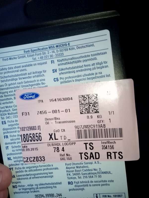

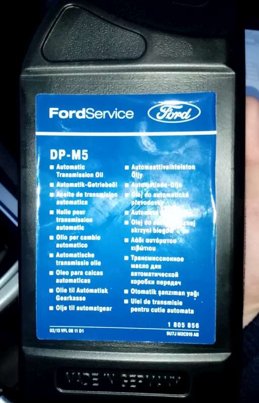

Potřeboval jsem kousek oleje do serva a ve ford in mi na základě mého VINu dali tohle:
Ovšem podle návodu to nemá příslušnou specifikaci, tak já nevím, jestli to mohu do nádobky nalít?
Současný olej má barvu neurčitou - hnědo/zeleno snad i červená. Při studeném stavu mám olej na rysce MIN, tak ho chci ten kousek doplnit, mohu tam tohle nalít?
Někde píšou, že se to nesmí míchat, jinde zas, že červená patří do hydro-serva...100 % odpověď nenajdu a té ženské, co mi to přinesla, že do FII vždy dávají tohle, jsem taky úplně nevěřil. Tak jsem jí dal VIN, ať se ještě podívá a potvrdila, že to je on.

Podle etikety na bandasce je to olej do převodovek a ještě automatických. Ty potřebuješ Olej servořízení DP-PS Ford. Nebo aspoň něco se specifikací Ford WSS-M2C204-A2.
Tak autorizovaném servisu nepoznají, co patří do serva. To jsme to dopracovali.
https://www.fordshop.cz/olej-servorizen ... rd-1l.html

Bohužel ano; když člověk řekne, že chce olej do serva a dá jim techničák s VINem a následně, když vidím olej do převodovky se znovu ptám, zda to je do serva... Sice jsem našel rady, že do serva patří olej do aut. převodovek, ale když to nemá specifikaci, tak to tam nebudu lít.

Pro tvoje auto je to olej 1781003 - wss-m2c204-a2 dp-ps za cca 320Kcmobil-man píše:Bohužel ano; když člověk řekne, že chce olej do serva a dá jim techničák s VINem a následně, když vidím olej do převodovky se znovu ptám, zda to je do serva... Sice jsem našel rady, že do serva patří olej do aut. převodovek, ale když to nemá specifikaci, tak to tam nebudu lít.
