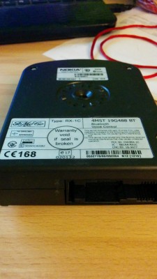

od vita_k
tak uz je doma. Snad pujde zapojit do meho travelpilota. Bez instrukci od p. Z to ale asi nedam:)
bt
bt
Re: Original bluetooth handsfree
Napsal: 28.10.2014 16:17
od vita_k
Tak pri patrani po kablu k mikrofonu jsem jej zrejme nenasel, ale nasel jsem zahadnou krabicku.
