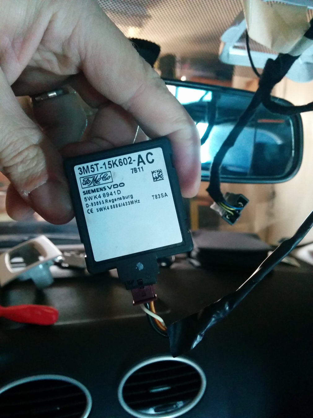

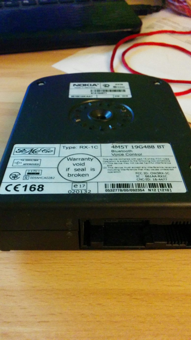

tak uz je doma. Snad pujde zapojit do meho travelpilota. Bez instrukci od p. Z to ale asi nedam:)
- vita_k
- Příspěvky: 4023
- Bydliště: Brno a okoli
Re: Original bluetooth handsfree
Tak pri patrani po kablu k mikrofonu jsem jej zrejme nenasel, ale nasel jsem zahadnou krabicku.
