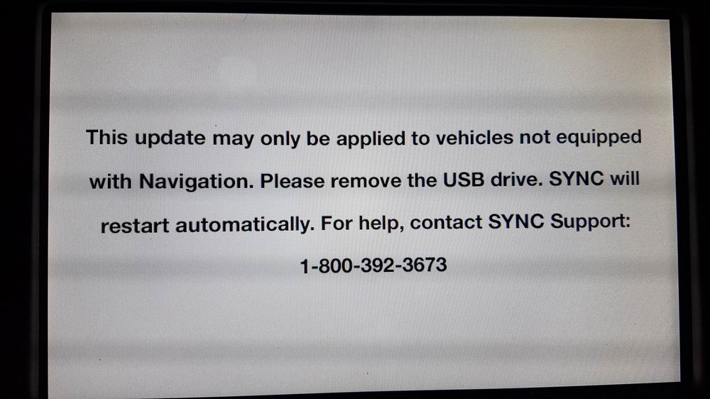

- ACEMajky
- Příspěvky: 1576
- Bydliště: Liberecko
Re: SYNC 3 - rady, tipy a problémy uživatelů
Tak u me se nepovedlo, potreboval bych to nejak poladit pro Sync3 s NAVI...
Aha, uz to asi vidim, nechtelo se mi prepisovat s tim autoinstalem, tak sme ho okopiroval a opomnel prvni radek:
; SYNC3 Consumer Assembly Upgrade - Release 3.0.13 - Only for NonNav/EU assemblies.
opravuji na:
; SYNC3 Consumer Assembly Upgrade - Release 3.0.13 - Only for Nav/EU assemblies.
A hura na to
opravuji na:
A hura na to
ACEMajky
Minulost:
Minulost:
slavekve
- Příspěvky: 194
- Registrován: 02.12.2017 13:30
- Bydliště: Vysočina
To je zajímavé, já se snažím a tobě se nechtělo, tak nazdar
Ford Mondeo Titanium 2,0 biturbo automat r.v. 2017
- ACEMajky
- Příspěvky: 1576
Co to, to prekladas tu hlasku?
ja to prekladam, ze update muze byt pouzit pouze na auta nevybavena navigaci.
JInak uprava prvniho radku nepomohla, stejna hlaska - cili se budou asi muset zmenit nejake soubory...
ACEMajky
Minulost:
Minulost:
slavekve
- Příspěvky: 194
Až pochopíš, jaký je rozdíl mezi TCB a TBB, tak se ti to povede
