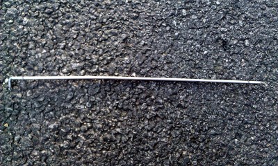

Chlapi potřeboval bych poradit. Týká se to sedaček v C-Maxu, tak to dám sem. Už před nějakou dobou mi odněkud ze sedačky vypadla tyčka, viz. foto. Dlouhá jako já šířka sedačky a na konci zahnutá, přičemž je každý konec ohnutý na jinou stranu. Nevíte náhodou odkud vypadla, kam by mohla přijít? Dneska jsem sedačky rozdělal a rozdělal si i spolujezdcovu jako vzor, abych viděl odkud to vypadlo, ale bohužel jsem tam nic takového nikde nenašel :nixw: Budu moc rád, když mi někdo dát nějakej tip :palec_nahoru: Jinak sedačka povrzává jen řidičova trochu, tak jsem to dneska při tom rozebírání všechno prostříknul, tak uvidíme :)

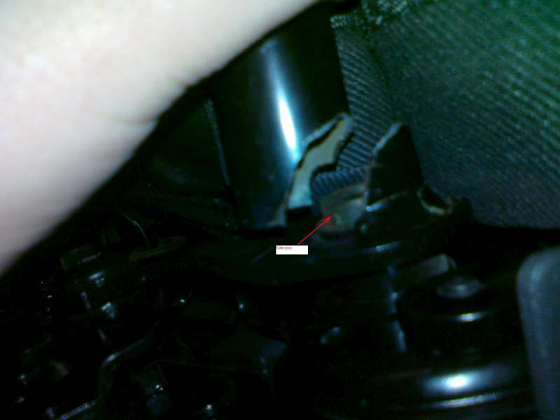

Taktéž jsem řešil problém s vrzající sedačkou řidiče, promazávání a jiné nepomáhalo. Tak jsem si na to zvykl a už neřešil :)
A to najednou vrzání přestalo, ale chvíli to trvalo než sem si to uvědomil 8). Při silném opření se sedačka celá nakláněla do strany. Příčina - prasklá trubka samotné kostry sedáku na pravé straně. Je v zadu zespod sedáku, nasazená z každé strany na nátrubku bočních plechů kostry sedáku a svařená. Jenže svar je pouze asi z 1/2 obvodu trubky a prasklina byla přímo na trubce mimo svar. A právě ta 1/2 trubky která nemá housenku svaru je nalícovaná na nátrubku volně, takže dle mého názoru vrže je příčina vrzání právě tam, koneckonců onen nátrubek byl rezavej a tříní tam určitě bylo. Holt toto je asi nejvíc zatížená část sedačky a ta polovana svaru tam prostě chybí. Asi se šetřilo :|
Takže buď promazat v těchto styčných místech, což je asi nejrychleší, nebo dovařit zbytek svaru a bude po problému navěky. Já dovařil na obou stranách a je po problému.
Na foto je vidět víc.
Snato to budě někomu nápomocné.

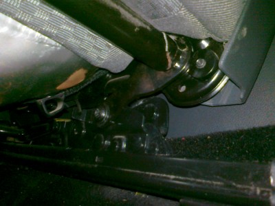

Takže mně taky dlouhodobě štvalo intenzitou stále se časem zvyšující vrzání/pískání sedadla řidiče při rozjezdu a brzdění. Svary vzpěry jsou v pohodě, i bych řekl že to je poheftované (o plynulém svaru se nedá tak docela mluvit) kolem dokola a nejen z půlky. Koukl mi na to mechoš a problém vyřešil. Záhada tkvěla v kolečku štelování polohování opěradla. Mezi dvěma protikusy byla údajně asi 1mm mezera, kterou vypodložil plastovou podložkou a mám klid. :-)

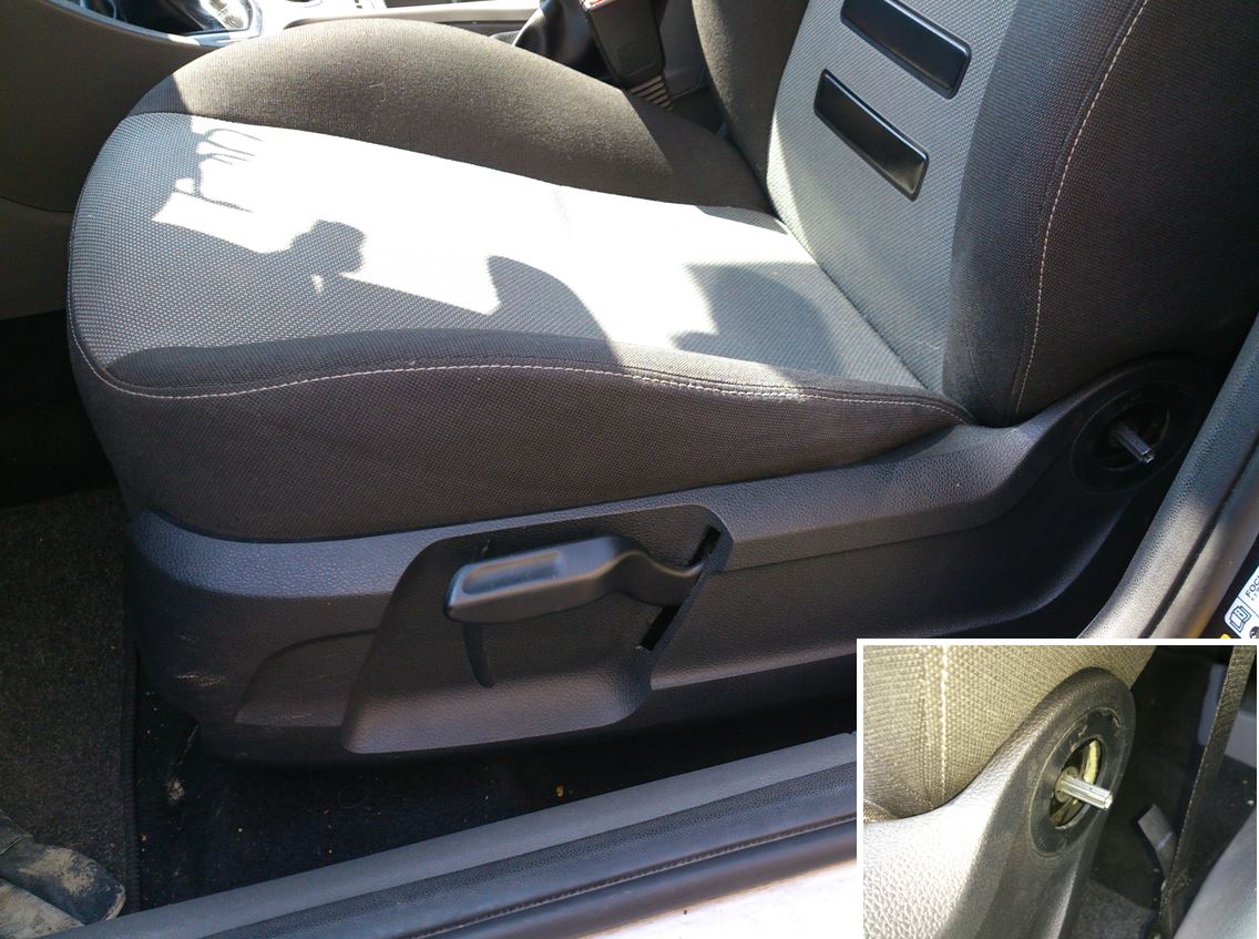

Nuže popis servisáka je takový, že sundal boční plastové zakrytování sedadla. Pod ním se nachází horizontální konzole sedadla, která je chycena několik šrouby a končí v otočném středu. Obdobná konzole je i v opěradle. To rozdělávat netřeba. Mezi těmito konzolami bylo asi 1,5 mm volného místa které způsobovalo vrzání. Vložil tam klasickoé instalatérské těsnění co měl zrovna po ruce (takový ten barevný textilně papírový kroužek), lokálně promazal když už to bylo otevřené (ale údajně spíše preventivně, nikoliv, že by si myslel, že to má na skřípání vliv) a je po problému.
