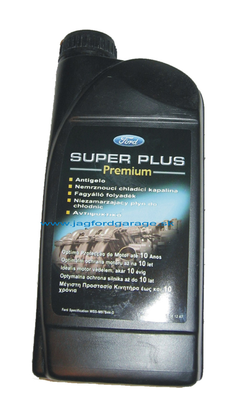

dnes som kupil vo forde v trnave tuto zmes.. že iná im už nechodí.. cez tu priesvitnu časť flašky sa zdá byt taká skôr žltkastá.. uvidím aka bude ked ju budem liať do auta

Quickie píše:dnes som kupil vo forde v trnave tuto zmes.. že iná im už nechodí.. cez tu priesvitnu časť flašky sa zdá byt taká skôr žltkastá.. uvidím aka bude ked ju budem liať do auta
růžová :wink:
