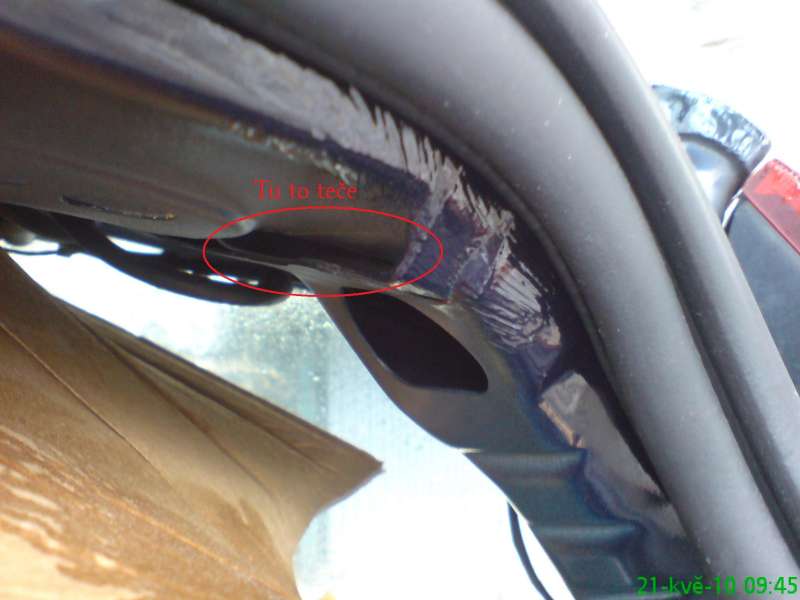

Mě tam teklo (občas ještě teče, ale malinko) dírama pro šrouby na přidělání zahrádky. V kufru to pak vytákalo na stejném místě jako RadkoviJo. Lišty mám lepené. Vymatlal jsem ty díry silikonem, ale je to vždycky jenom na chvillku (a nebo tam teče ještě jinudy). Nemáte někdo nákres karoserie, kde by byly vidět prostupy do tohohle mista? http://www.ford-focus.cz/forum/download ... &mode=view Zdovolenim jsem si půjčil Radkovo foto :)

Tak, sundal jsem lišty, a vymatlat celou tu drážku silikonem. Ve střešním žlábku jsou dvě díry (až dovnitř do auta) a jsou zaslepený takovym plastem. Podle mě to teklo někde kolem toho plastu...
Edit: Silikon není dobrá volba, lišta se začala odlepovat. Lepší je použít lepidlo na čelní skla. :)

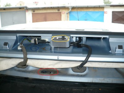

ginno píše:ahoj, projel jsme cele forum, ale zatim jsem odpoved na muj konkretni problem nenasel.
Zateka mi do kufru (model 2009), po vytrvalem desti se soustredi mnozstvi kapek zevnitr na plastu (ten horizontalne polozeny s otvory smerem dolu) na leve strane a pote otvory stekaji do prostoru kufru. Viz foto.
Mel jsme to u Fordu v servisu, klasika - strikali na to hadici a samozrejme nic, zkontrolovali tesneni vsude mozne a vysledek nulovy.
Nejspis dovnitr zateka pri deletrvajicim desti, neni to zadna tragedie, par kapek a curky, ktery se postupne vsakujou. Nerad bych se ale dockal typickeho brouzdaliste jako drive ve felicii. Bohuzel se to zhorsuje.
Mě tam taky zatékalo pouze při větším dešti. Nakonec jsem sundal křídlo a zasilikonoval díry kolem šroubů co křídlo drží. Od té doby "suchánek"!
Foto zde. Omlouvám se TUYovi za vypůjčení fota.
1) odstranil jsem poškozené pěnové těsnění (označeno žlutě)
2) toto místo jsem očistil tech. benzínem a zasilikonoval (označeno červeně) - takových míst kde je takto křídlo přišroubováno s karoserií je asi 5 (jestli si dobře pamatuji)
