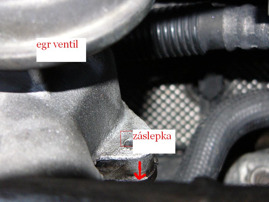

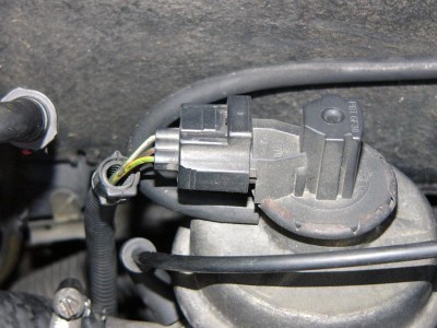

Tabi
Příspěvky: 1144
Registrován: 26.06.2008 20:22
Bydliště: Jižní Čechy
Re: Jak zaslepit EGR ventil Tddi
Příspěvek od Tabi » 25.08.2009 12:32
Zdravím hosy,kdyby jsi měl egr ventil zaslepený tak záslepka jde většinou vidět,viz.foto.Ty jsi měl odpojený přímo konektor na egr ventilu?viz.foto.S tím čerpadlem je to vždycky průser,když se opravdu posere,já sám se toho bojím jak čert kříže.Ale když píšeš,že po zapojení to chyby nehlásí,tak je to záhada.Auto ti přestalo jet,nebo jede normálně,nebo ti blikala konrolka žhavení?Třeba to nebude tak hrozný uvidíš no,pak dej vědět.

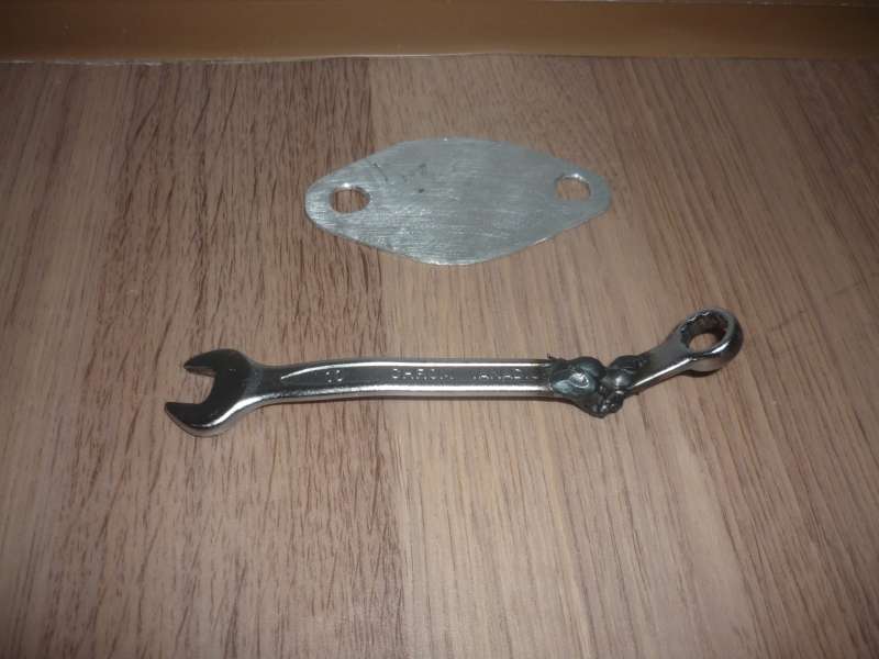

Příspěvek od dandyta » 28.10.2009 16:09
Zdar " zaslepovaci" 8O Tak dneska sme to s kamošom zaslepili + vymena oleja. Priznam sa, povolit tie dve šrouby nam dalo chvilu zabrat. No nakoniec sme to zmakli.
Chce to vopred nastriekat WD, ohnut 10tku očkovi a povolit, inak s tim nepohnete (gola sa tam nevlezie). Nerez som nezohnal, tak som použil 2mm hlinik .
A prve dojmi?
Motor som vytocil nad 3500ot. a zadymel jak stara tatrovka :lol: ..no potom to uz bolo ok. Ma už troska lepši tah a ide viac do otacok, takže spokojnost. Hlavne ze nehuli ako predtym :D Nabuduci tyzden idem na EK, tak som zvedavy co nameraju.
Prikladam foto nasho originalneho kluča, ktory pri uhybani nevydrzal. Nastastie sme mali po ruke CO2 a experta na take veci :lol:

Opetovne nasroubovani sroubu je obtizne ne ale od napruzeni, ale od nevhodneho nabehu zavitu na obycejnem ocelovem sroubu pro diru se zavitem v hlinikove slitine. Chtelo by to konec sroubu obrousit do konusu.
