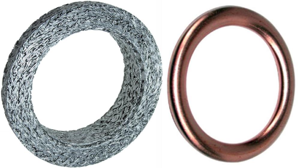

Tady mají nějaký kroužek z materiálu "ocelová vlna" (to jsem našel namátkou, je to na OPEL, ale když to bude mít správný rozměr, tak to bude pasovat na kdeco).

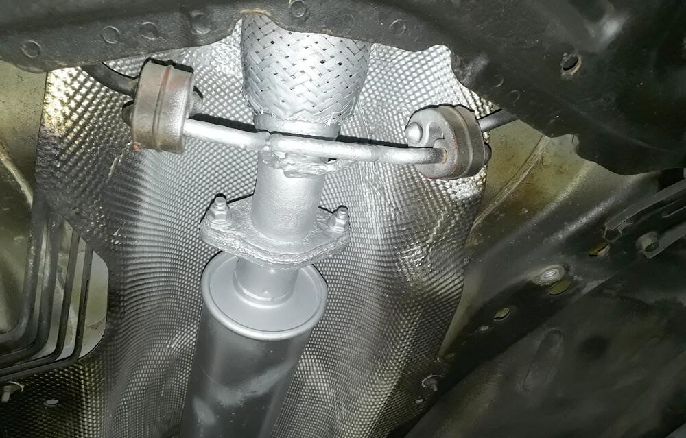

Tak to snad vypadá na "happy end" mojí výfukové celotýdenní ságy, tj. po aplikaci vysokoteplotního silikonu to konečně těsní tak, jak má.
Tu vrstvu silikonu jsem nechal přes noc zatuhnout v nedotaženém spoji, aby se vytvořila placatá těsnící vrstva a pak po zaschnutí jsem to teprve dotáhnul napevno. Šrouby jsem přestříknul Zn/Al sprejem, aby to chvilku nerezlo...
Otázka tedy zní, jak dlouho tam ten silikon jako aktivní těsnění vydrží a jak poznat, že už je pryč.
Akusticky (?) nebo si pod to občas vlézt a přiloženou rukou nebo mýdlovou vodou otestovat, jestli to tam prská.
A když náhodou ano, tak spustit celý cirkus nanovo - auto na nájezdy, odmontovat příčku, odtrhnout (odřezat) matky, rozpojit výfuk, napatlat silikon, počkat na zaschnutí, dotáhnout, namontovat příčku zpět, sjet z nájezdů...

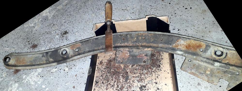

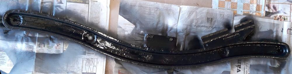

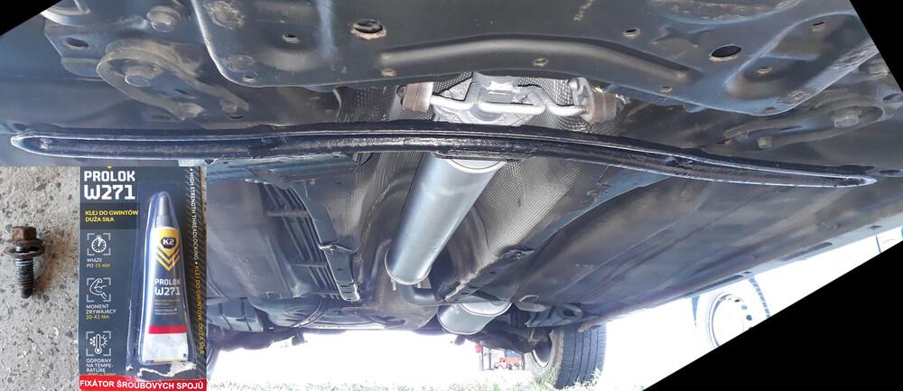

Jinak jsem pak ještě provedl "sportovní odlehčení" té podvozkové příčky, která měla na sobě vrstvu různých nátěrů, které se už nechutně odlupovaly. Když je namontovaná na autě, tak se k ní blbě může, takže při předchozích aplikacích ochranných nátěrů nebyla nikdy pořádně očištěna. Teď jsem si s ní trochu víc vyhrál.

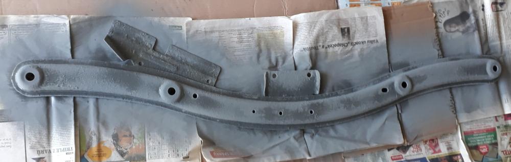

Hrubé mechanické obroušení - byla z toho plná lopatka železných šupin a zbytků nátěrů: Aplikace odrezovače štětcem, ponecháno uschnout přes noc: A podle slavného citátu kolegy Vaculíka ze SM jsem to "postrašil barvou"

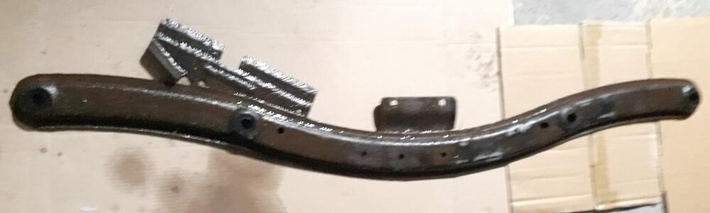

Nejprve tedy Zn sprejem (viz foto): Pak jsem dal navrch ještě jednu vrstvu černé, aby to na STK tak nedráždilo technika.
(a ideální by bylo ještě na konci léta přestříknout voskovým sprejem na podvozek): A nakonec montáž na auto, šrouby jsem pro jistotu "zafixoval" lepidlem do spojů (při demontáži jsem si všiml zbytků nějaké modré barvy v závitu,
tak aby to bylo stejné):

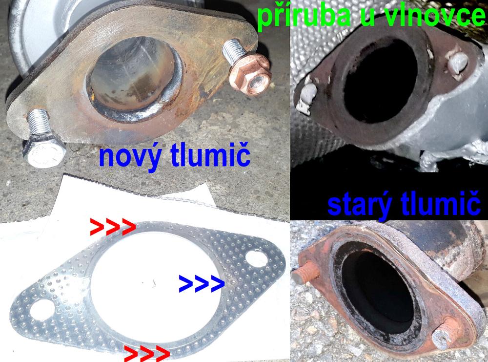

Já myslím, že ten tvar "kroužek" je z funkčního hlediska vlastně správně.pkadecka píše: 13.07.2023 15:33 Tady mají nějaký kroužek z materiálu "ocelová vlna" https://www.autokelly.cz/Product/MTS-02-9288/12619551/
Když se detailněji podívám na ty příruby u Fordu, tak na novém středním tlumiči je to rovná plocha přes celou přírubu.
Na straně vlnovce je to příruba, která má kolem vnitřní trubky takový vystouplý kroužek, na který by právě takové kruhové těsnění dobře sedělo. Jen při montáži to bude torchu komplikované, jak si ho tam přidržet (bude to chtít více rukou).
Na jednoduchou montáž je právě praktické to těsnění z níže uvedené fotky, které se samo drží pomocí těch děr pro šrouby.
U tohoto těsnění je ale zase nevhodné, jak je to v horní a dolní části vlastně tenké (ani ne 0,5 cm, červená šipka) a ještě z toho je polovina nějaký kroužek z tvrdšího materiálu (modrá šipka), co vůbec nešel zmáčknout. Tj. nevyužívá vůbec celou aktivní plochu doteku.
Tenhle design snad funguje u dokonale rovných (tj. nových) přírub), ale na starších (částečně zkorodovaných) přírubách to prostě nasucho nemůže těsnit!
BTW - ten starý tlumič výfuku měl těsnění, co vypadalo jako 2 tenké hladké plíšky bez perforování...
Nebo je to naopak nějaký hluboce promyšlený design u kterého se třeba počítá s tím, že tuhé částice z nedokonale spáleného paliva (tj. saze) vlastně tento prostor vyplní a dotěsní

Tak po víkendové delší cestě po dálnici (cca 2x 150km) to vypadá nadějně, vyfuk neprská
... a ani to moc nesmrdělo. Jak jsem tam nastříkal docela dost různých sprejů na šrouby, tak jsem byl připravený na větší smrad.

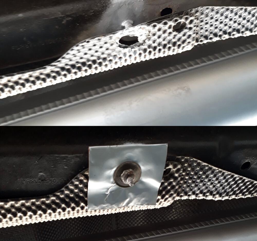

Mimochodem, objevil jsem 3 úplně odhnilé úchyty tepelného štítu od výfuku (horní část fotky). Už se to řešilo v jiném vlákně: viewtopic.php?t=22075&start=18. Důvodem je ta galvanická koroze (styk různých kovů - zde tedy Al a Fe) a je to tedy koncepční chyba. Ideálně by matky s podložkami měly být také hliníkové nebo s nějakými mezivrstvami (aby byly ty různé kovy elektricky oddělené).
Já to řeším podložkou z plechovky od piva
(dolní část fotky) už jich tam mám několik i z dřívějších let a zatím drží.

To těsnění na fotce těsní tim kovovým kroužkem kolem "díry", je dobrý podmáznout ho tmelem na vejfuky (lehce!! aby se tmel nesypal a neucpával kat; zvenku kolem kroužku se může podmáznout víc, zásada je aby to nevlejzalo do vejfuku). Silikon nemá potřebnou tepelnou odolnost.
Pokud jsou příruby v místě dotkyu vyrezlý (moc masa tam neni), tak vyvařit a zabrousit do roviny nebo jen zabrousit (= víc broušení), stačí plocha kam dosedá ten kroužek na těsnění. Nebo dát ty těsnění dvě na sebe.
Taky je dobrý držák vejfuku před katem udělat z nerezu, ten taky rád uhnije..
Holt Ford počítal s životností 10 let a vůbec ho nenapadlo že ty piksly budou jezdit ještě dalších 10. Nebo to jsou spíš kurvítka aby to nevydrželo.
